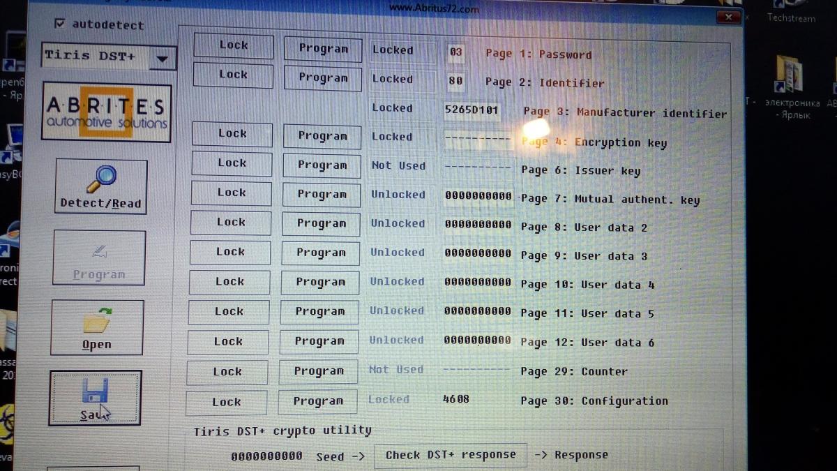

Проблема в названии топика и первом посте. Спасибо.
Ну по порядку.
1. Ключ на картинке залочен
2. отломанный абритус не может работать с 80бит транспондером
Еще вопросы?
Ну по порядку.
Еще вопросы?

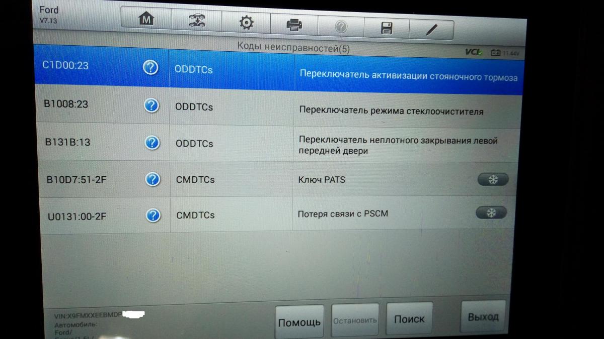

Этот ключ проработал на авто несколько недель, затем система его потеряла.
Если этот чип в дамп руками не положить, на этом вопрос будет исчерпан.

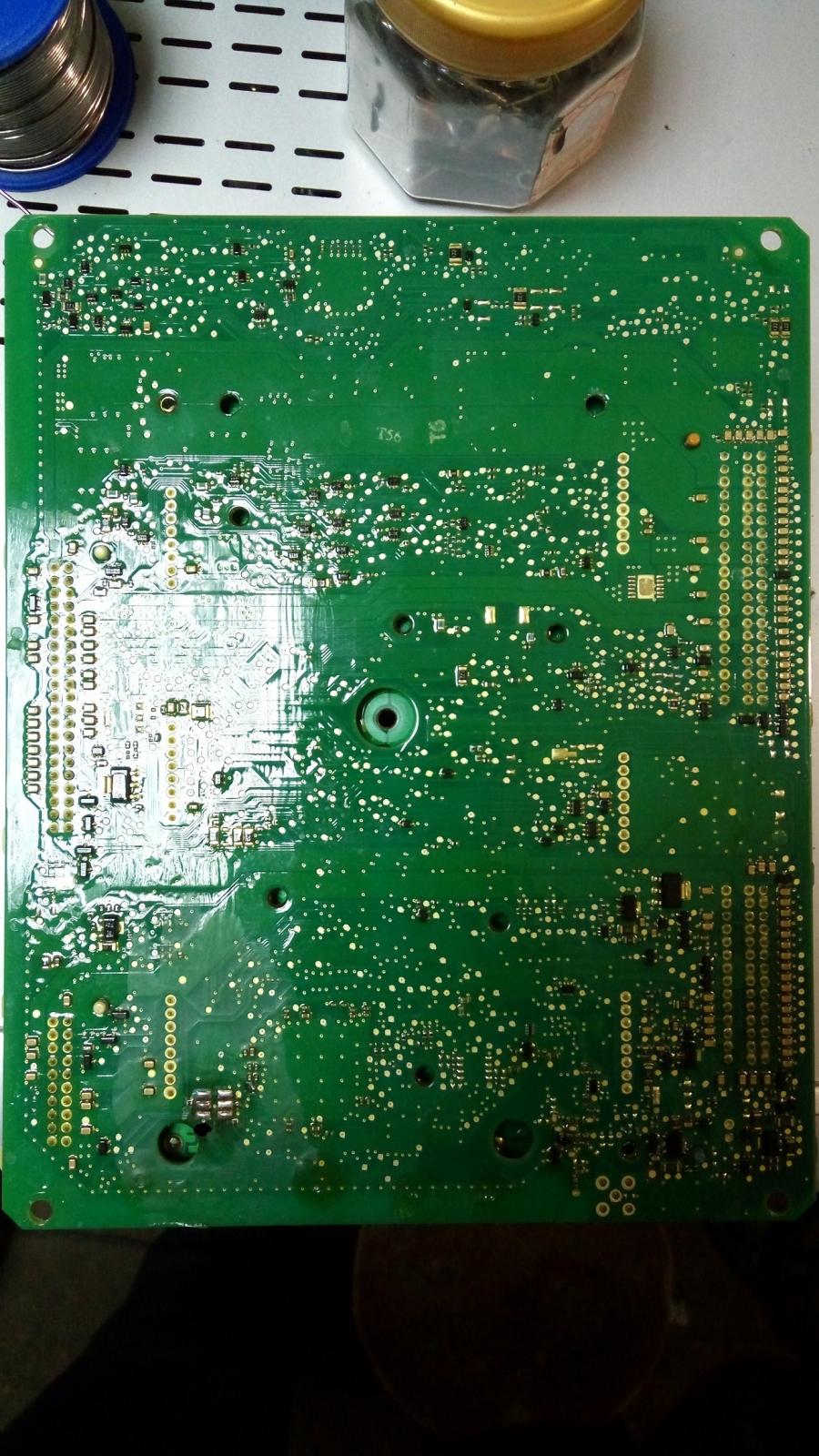

Сегодня постараюсь вскрыть бсм, посмотрю, что там.
Ну по порядку.
1. Залочен, под 83 , это верно.
2.С чистыми, нормально работает , а лкп02 разлочивает 3 пейдж, как и ввдикейтул

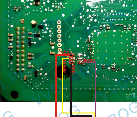

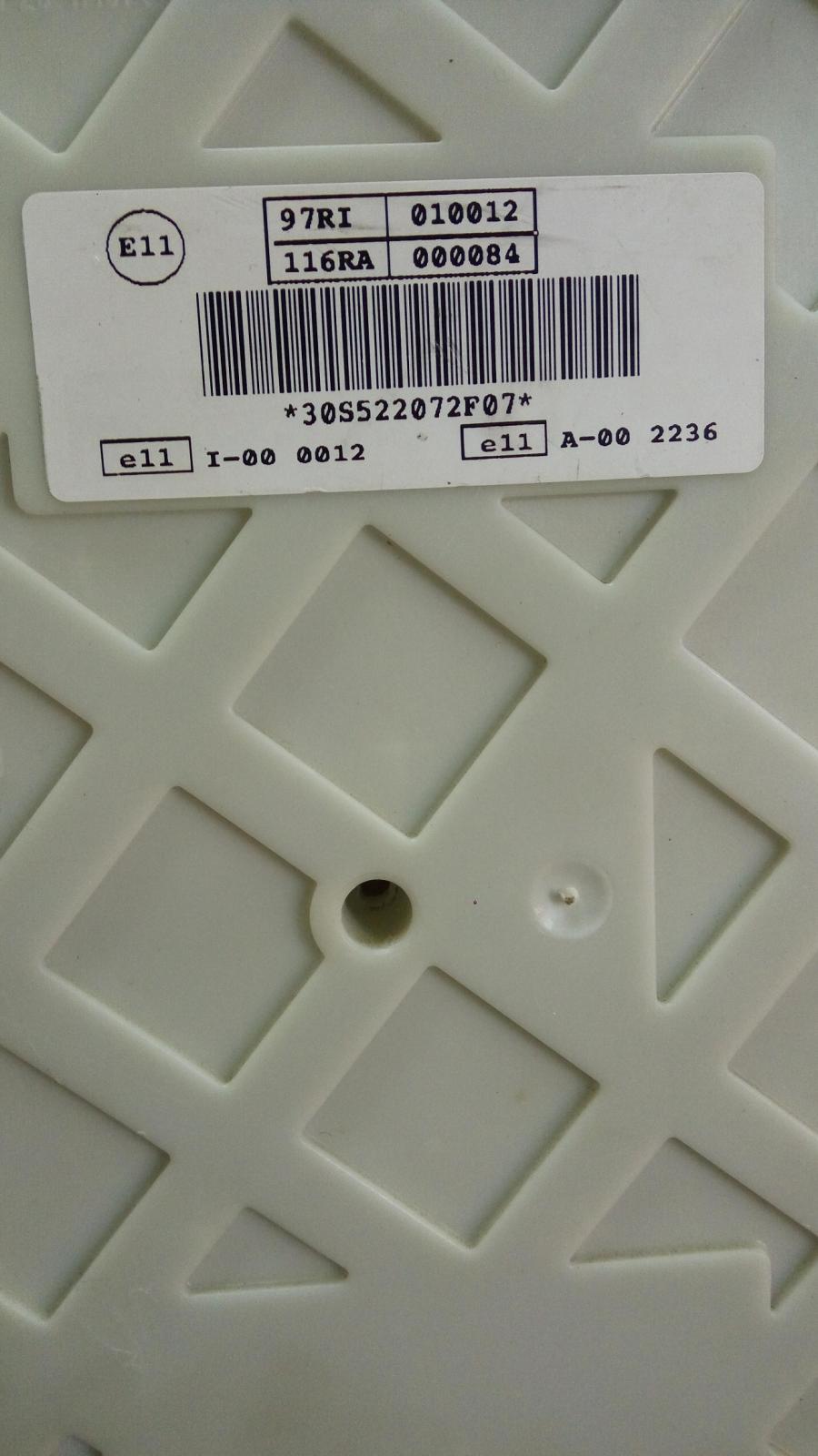

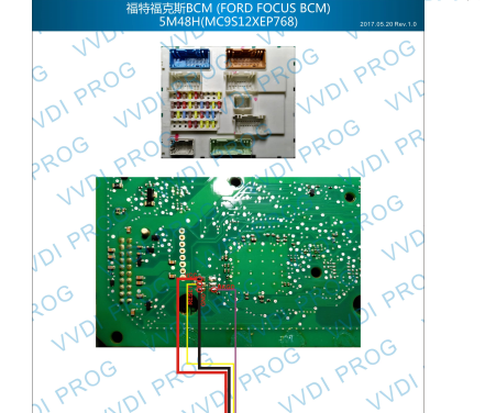

Там бдм и моторола, под второй платой не понятно, но похоже 9s12...Подскажите по бдм плз.
Землю нашел, обозначил на снимке, опыта с моторолами особо нет, прошу сильно не пинать...
Я про отломанный абритус древний. Ибо на картинке походу он. Конфиг ключа настроен на 80 бит, а ввод криптокея 40 бит. Вопрос - куда записать еще 40 бит крипты?
40 это  4600, а  тут 80. Не?
Я про это и пишу с самого начала.  Камень 80 бит, а пейдж для записи крипты 40 бит - это на картинке выше так.
