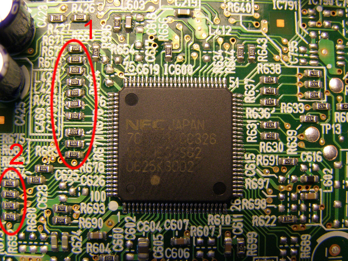

Перепробывал все варианты с делителями ,пока ничего.
Может у кого нибудь есть еще варианты

На счёт моих вариантов - , доходит до смешнова , есть япония и есть америка Все 16 вариантов!!!. Потом 4 варианта с убиранием , и потом 16 вариантов с уменшением резисторов до 47к , и потом 16 еще до 22к .

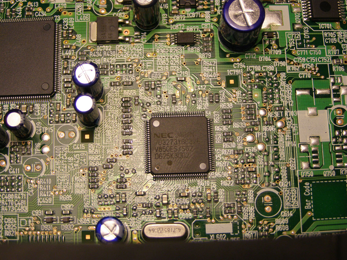

Это фотка внутренностей "до" переделки? Если - да, то точно такая плата стоит в европейце и расположение резисторов "слева" от проца и пустых пинов "сверху" у них не такое(отличается - сам сегодня смотрел)... тоесть можно попробывать.
... впомнил - у меня с RAV(европа) валяется голова, если интересно могу завтра разобрать...
Изменено пользователем ALEX
И так - фотка в первом посте - сто пудов Camry ... а жаль!
сегодня посмотрел внутренности RAV-4 EU тама все похоже на внутренности Camry US с внешним усилом... (см. ссылка )
Обвязка проца тоже похожа с нейже и "не похожа" на обвязку Camry EU!
Изменено пользователем zloyleva

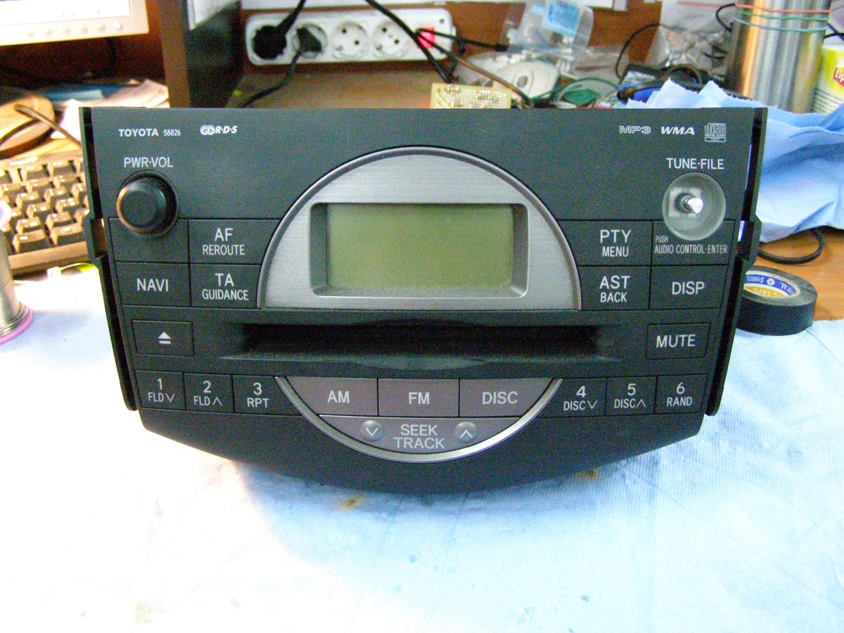

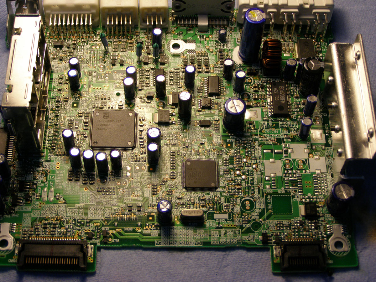

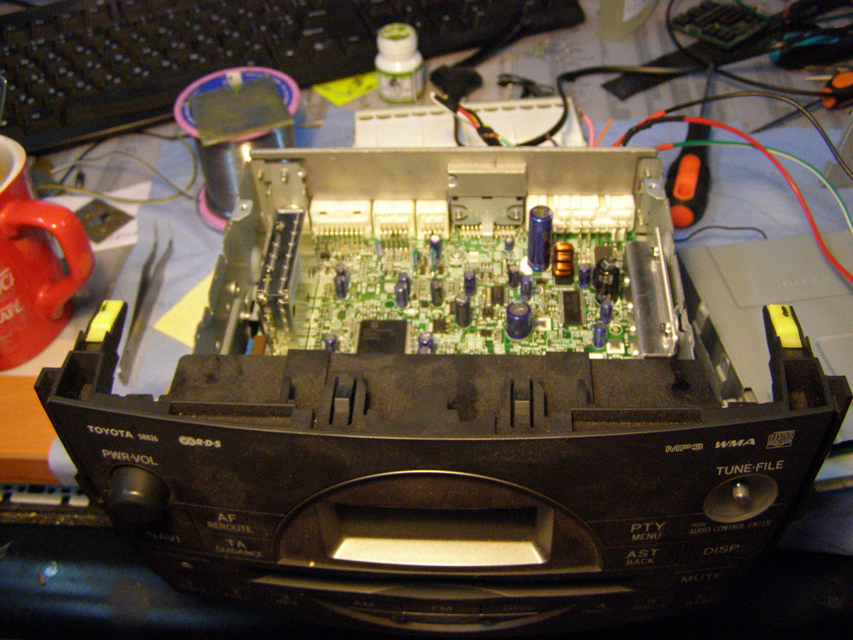

Сделал сегодня полную "трепанацию" головы RAV-4 EU... Вот пациент внешне:
Номерок:

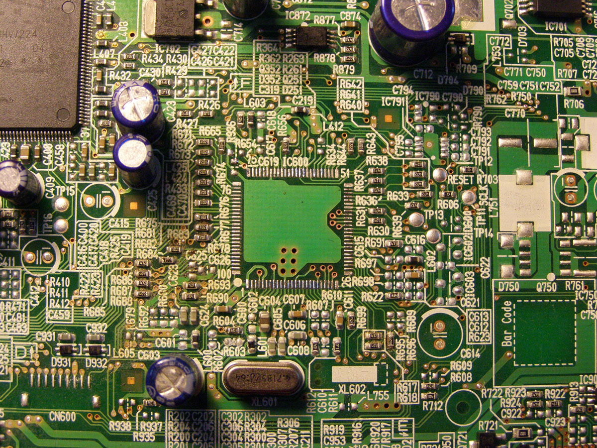

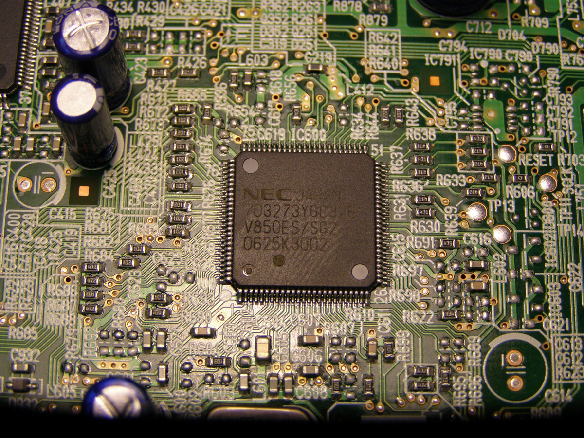

Обвязка проца: 1 - резюки отвечают за кнопки на панели(отпаиваешь и перестают работать не которые, в зависимоти от резистора) 2 - за энкодеры...
Собственно вот оно чудо...

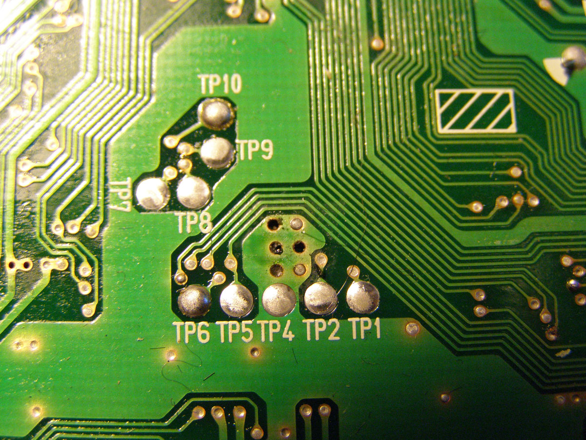

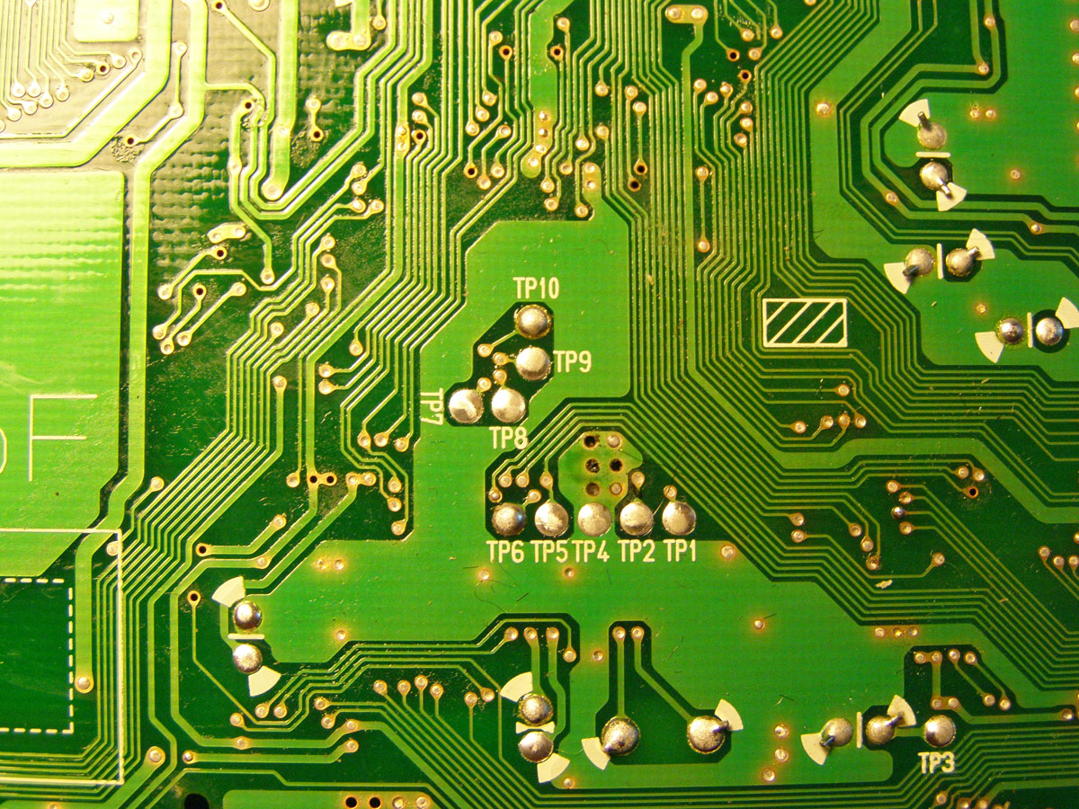

Можно с Вашего мафона фото с обратной стороны ?
Особено ноги 83-86
Ну лови - со всех сторон!
