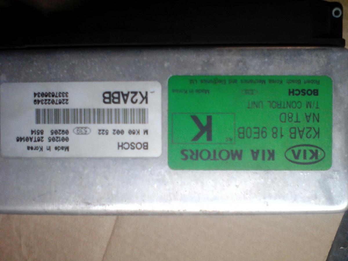

Вобшем нужна помошь в переводе данного авто в Е2
В блоке стоит  интегральная микросхема m27c512 есть ли в ней защита от считывания можно ли ее заменить  наW27c512-45 фирмы Winbond выдернул ее когда то с вазовского блока?
Еще нужен человек который сможет отключить эту лямбду или есть готовая прошивка естественно  за вознаграждение.
Этот блок,по розетке вообще то читается...
чем его читать какой это блок вообще ни какой инфы про него не нашел
прогером 28-и ногую
читать его может и можно через розетку но записывать то как толко с выпайкой
прогером 28-и ногую
считать у меня есть чем вопрос в том стоит ли там зашита от считывания
да
ни разу не встречал на них защиту
да
мож у вас сток есть так на всякий случай
Вот считал что то на свой страх и риск кия.BIN
