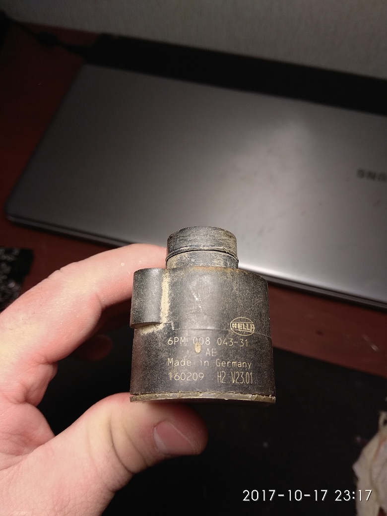

Датчик положения кузова hyundai ix55/veracruz

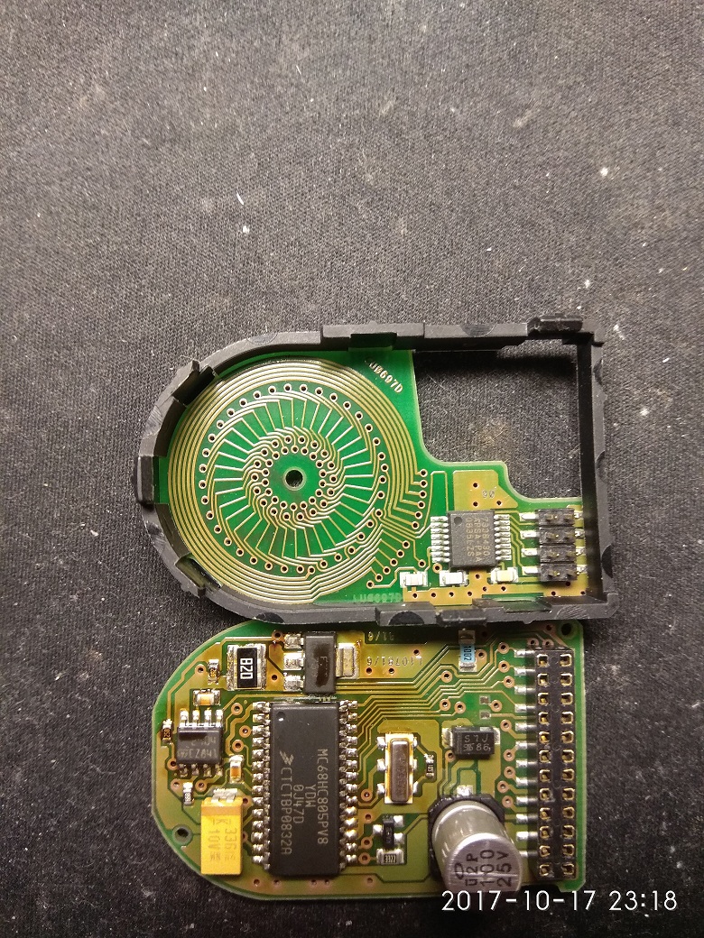

Имеется датчик положения кузова 6pm008043-31 от hyundai ix55. При диагностики очень плохо выходит на связь, но в тот момент когда соединяется выдает ошибку внутренней памяти. Возможно найти прошивку на этот контроллер?
так может непропай? попробуйте вычитать.
Пробовал пропаивать, не помогло. Вечером попробую вычитать.
И чем можно вычитать MC68HC805PV8, смотрю в UPA такой контроллер не заявлен.
