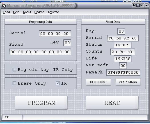

Всем привет!
Подскажите пожалуйста, что в этой рыбке не так?
Второй ключ работает, а этот перестал работать.
Все вроде бы на месте, статус ключа правильный.

Статус ключа не показател,перепишеш ключ и начинает работать.

Всем привет!

Всем привет!
