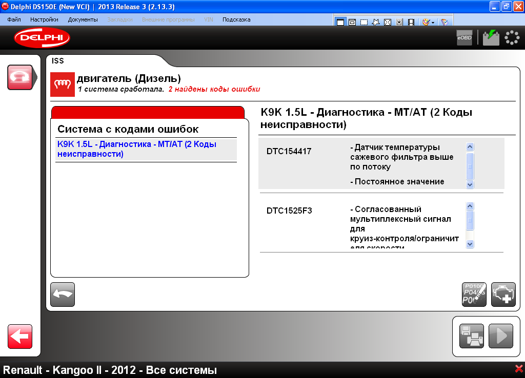

Господа приехало авто Renault Kangoo 1.5 дизель, 2112 год - двигатель по словам хозяина авто работает странно и не работает круиз контроль. Я Автокомом почистил ошибки по всем блокам, но в эбу двигателя ошибки DTC154417 и DTC1525F3 не стираются и что это за ошибки, я в нете не нашел. Вопрос куда рыть? Еще в ливдаде видно, что EGR клапан не изменяет своего положения.  Заранее спасибо

А что ТС-у не понятно в этих ошибках? Или первый раз дизель приехал?
непонятно что за ошибка DTC1525F3  и что нужно сделать чтобы ее убрать
Возможно нужно сделать  адаптацию круиз контроля и удалить ошибку.
Устранить другую ошибку.
Перешить без сажи и датчиков, круиз появится.
