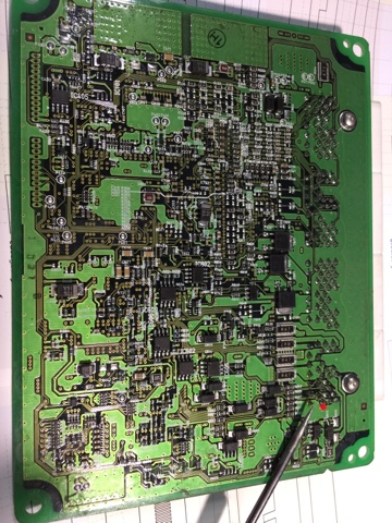

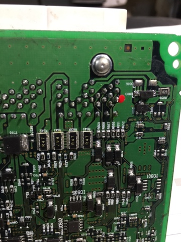

добрый вечер коллеги. пропадает управление при езде на форсунку, при нажатии на плату появляется. вывод прозвонил, ножку пропаял. результат тотже.обрыв предполагаю в меж слоев. так как по детально все пропаяно. просьба подсказать где искать прямой выход с этой ножки до детали. спасибо заранее. ножку  отметил
пробовал прозванивать, ненашел куда идет с этой ножки.
а что мешает кинуть поверх? с ноги м\сх до ноги разъема?
мысль моя такая же но от куда  к этой ножке кинуть я немогу найти
имеешь ввиду с какой ноги м\сх?
Вполне возможно, что не напрямую идет от пина до ножки мксх.

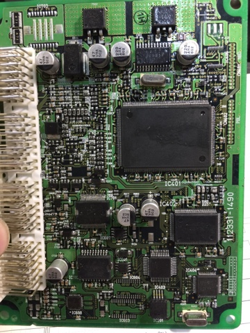

добрый день. решение найдено sc900724 пропаял и все заработало. спасибо
странно..  в первом посте было написано что все уже пропаяно..
вы когда эту *деталь * уведите и посмотрите повнимательнее то поимете как ее пропаивать нужно. мой косяк.
На фото отмечен драйвер управления форсунками.
Да все верно. Этот драйвер.
