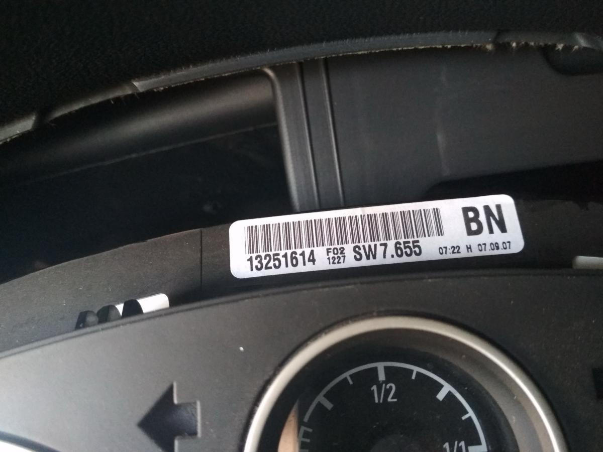

Добрый вечер. Нужен дамп приборки Opel Astra H 5-ти дверный хачбек 2008 г. Краткая предистория: при попытке чтения - коректировки одо - записи что-то пошло не так и в итоге испорченый дамп.После заливки донора,коректировки пин и вин ОП-КОМОМ некоторые функции (задний дворник и передние ПТФ ) не работают. При том что при вкл ПТФ сигнальный индикатор  на приборке загорается а ПТФ не светят. Так же и задний дворник - SIM издает характерный щелчек а дворник на месте. При изменении конфиг в приборке не чего не меняется. Отсюда взял вывод - что дамп который я записал не подходит. Испорченый дамп прилагаю и фото приборки

Искал, перепробувал штук пять. Пал духом. Вот прошу помощи. Спасибо
