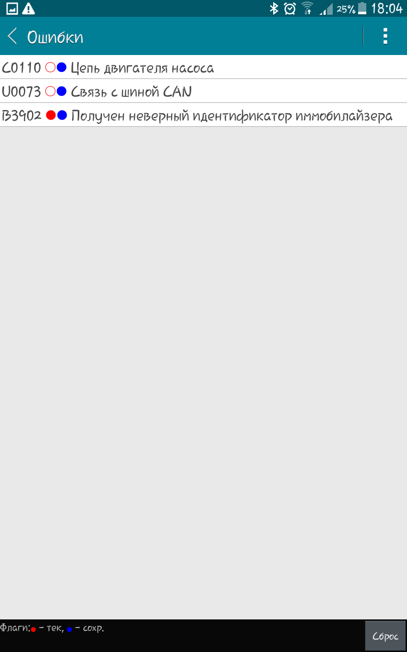

cruze 2009 1.8 abs
Клиент приобрел абс с другого (такого же) авто,
система видит обороты всех колес, все в норме, только вин другой тачки в абс, и при торможении
даже отпуская педаль тормоза, абс тормозит тачку до полной остановки.
может кто советом поможет?

Воооот, завел не я. Клиент сам пере ставил блок и все, тачка завелась. Да, согласен, по иммо ошибки есть. Я. Не знаю, как, но авто заводится. И абс работает, но на каждый 5-10 раз, тормозит до полной остановки. Больше из клиента вытянуть инфу не смог.

В первой ошибочке возможно и кроется разгадка. Перепутанные трубки при нормальном торможении (без скольжения) не дадут такого эффекта.
То что блок надо "отвязывать" от старой машины и привязывать к новой - однозначно.
У блоков бывает разная комплектация,привязка не пройдёт.
Но глюков быть не должно окромя горящей лампочки АБС,антизаноса(ESP),сталкивались на корейском Крузе с такой проблемой.
Ну, вот, в принципе, в этом то и вопрос. Чем делается? Обязательно ли онлайн?
Делается SPS в он-лайне
может ради эксперимента махнуть вин абриком???  тогда если не сложиться  спс точно 100% выручит :emot64:
смена вина не поможет. Там иденты иммошника. Машинка будет ездить если стоит до 2 "неродных" эбу
