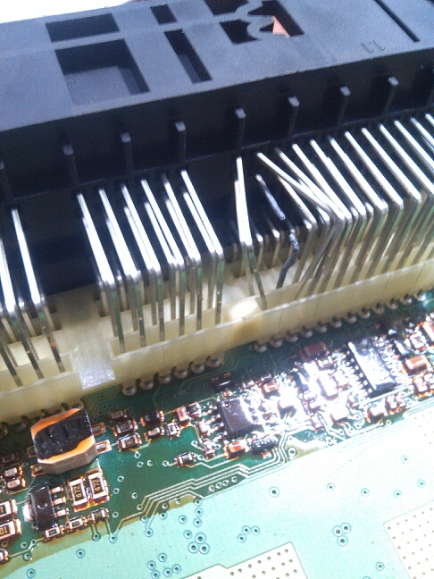

Добрый вечер! Не реагирует на педаль газа, висит ошибка по педали. Проводку проверил. Привезли с разборки педаль - тоже самое... По схеме получается что педаль резистивная, но ка положено не прозванивается ни старая не новая. Думал что и с разборки педаль не рабочая - снял с рабочего W220 - тоже не прозванивается как резистивная... Вопрос: как её проверить ?
Свеча накаливания первого цилиндра, и Р2001- 008 расшифровывается по разному. Стар пишет проверить питание, оно есть... Пишет проверить узел педали газа - проводка целая. Изначально у него сгорал предохранитель на питание ЭБУ - проводка посыпалась... Проводку починили, проездил месяц - опять стал сгорать предохранитель. Подняли проводку - все равно сгорает . Потом перестал сгорать (не знаю сколько раз его меняли и на какие) но перестал реагировать на педаль. Все концы с мозгов проверил по схеме - всё сходится и не замыкает. Просто хочу узнать как прозвонить педаль чтобы исключить. Да, кондёры в мозгах менял - не помогло...
