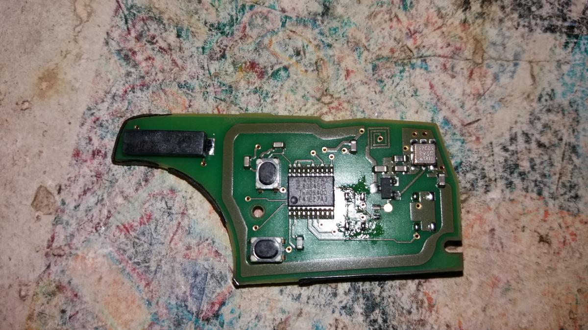

Под отсутствующей(на фото) нижней кнопкой выламан елемент.Может кто сказать что должно стоять.Спасибо.

В обвязке других кнопок посмотри

поставь кондер такой же как и везде, должно заработать.

Кондер ставил.Дорожка идет на базу транзистора. Думаю должно быть сопротивление.

Сопрот 46к звонится.

стоит резюк в плате мултиметром показывает 46 килоом )))) есть такой ключик у меня)))) чистинький
