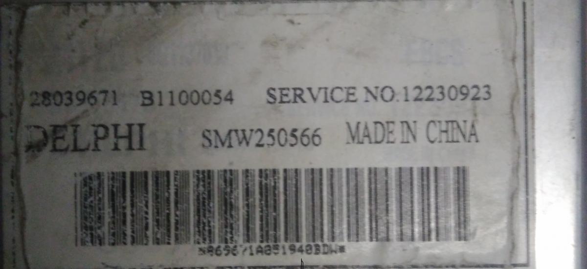

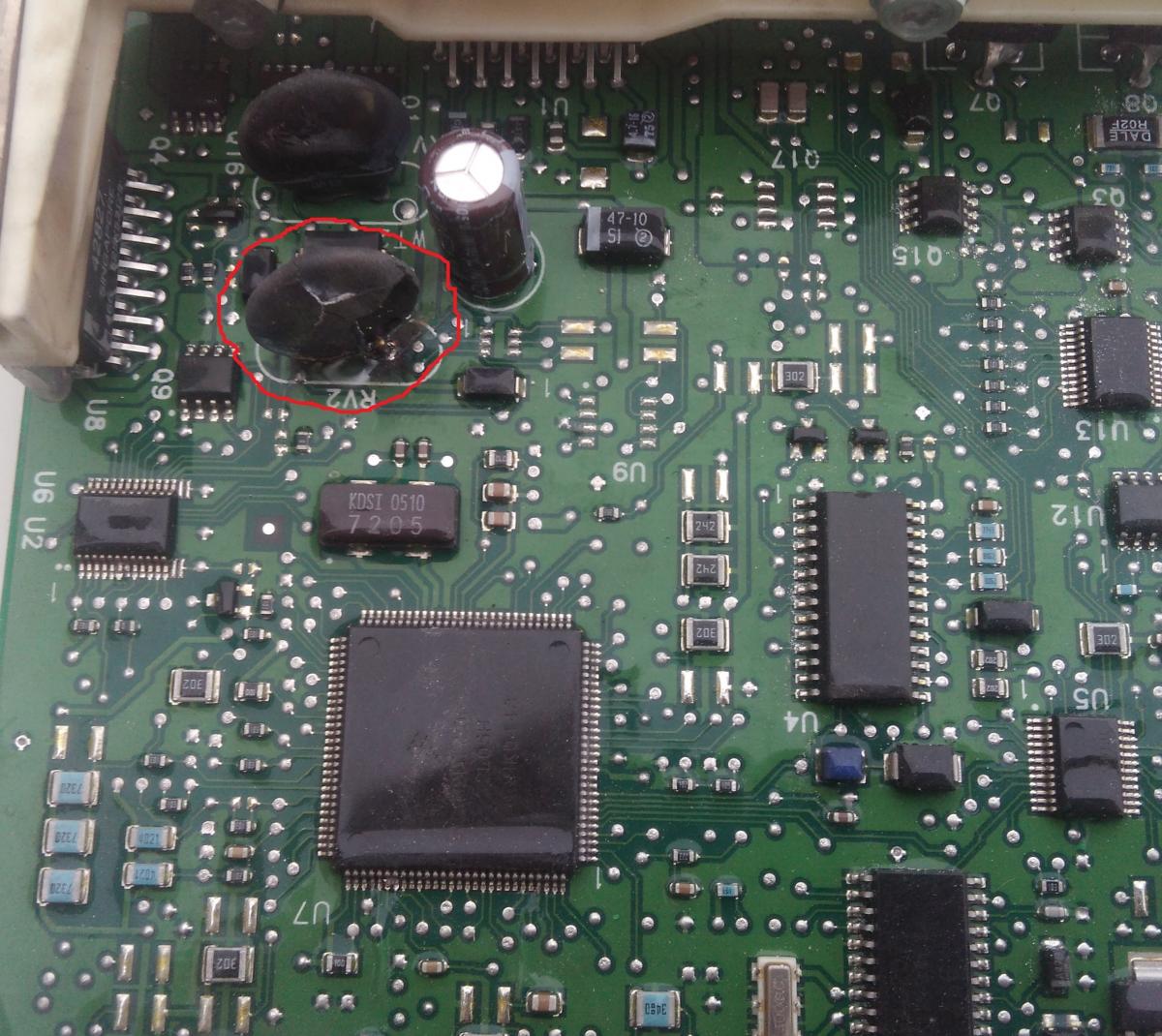

Всем добрый день.Авто DADI SHUTTLE 2006 г.в  2.4 Мкпп.Притащили с палёным блоком.Помогите плиз опознать элемент на плате.
Да, то варистор, защита от превышения напряжения питания ЭБУ. было такое авто в работе.
Притащили на галстуке. Копать в сторону генератора. в моем случае зарядка была на ХХ порядка 20 вольт.
Предохранители проверь. Будут горевшие. Магнитола то-же скисла....
Да проблема то ясна.....авто после аварии
