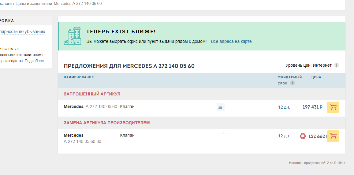

Странно, но при такой стоимости клапана ЕГР интернет должен быть завален рассказами о его программном удалении)))
Или я чего то не знаю, и это можно Старом сделать?

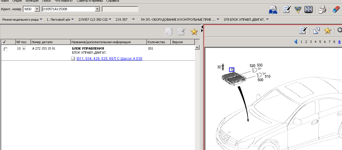

ПО второму-ЕРС по вину выдает блок a2721531591
Поиск однозначно выдает блок MED 9.7!

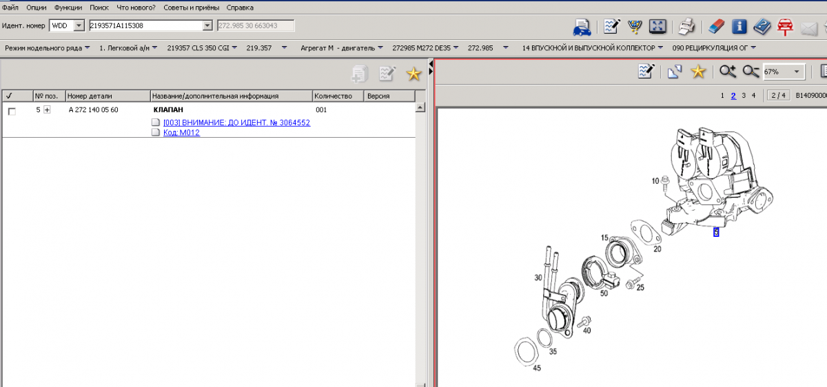

Тот же ЕРС дает мне номер клапана. И Экзист его вроде как знает!
По факту машину я еще не видел-был только вопрос-могу ли удалить!

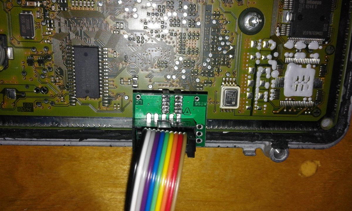

С этими блоками нет сложностей, крышка снимается как обычно.
Считать k-tag-ом, а потом Kess-ом можно писать по OBD сколько захочется.
Впринципе и Галя китайская делает их в BDM.Только площадка не совсем стандартная,но разберетесь думаю(вся инфа по подключке есть в хелпе)
главное тут плату не отрывать - площадка для чтения сверху есть. читается всем - бдм100, fgtech,ktag.
