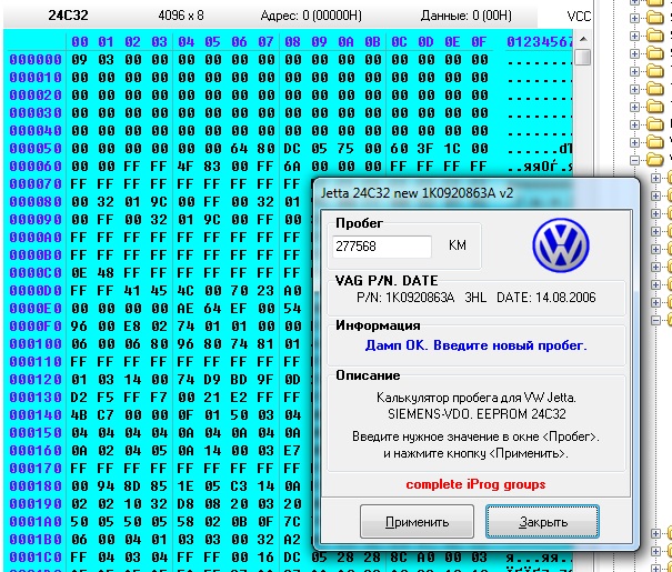

Jetta 2007 номер панели 1KO920863A  внутри Micronas 3297 + 24c32
24c32 считал, но крипто область победить не смог (все что есть из кальков только crypto Micronas 3272+24с32), вернул родной дамп, машину пока отпустил

хпрогом решение
Получается читать нужно  микронас?
одним дампом из 24c32 не обойтись?
 в абрикосе раньше было решение по дампу 24с32
или по обд или в подпайку к процу, когда-то только и паялись или передать тому кто сможет или мне.

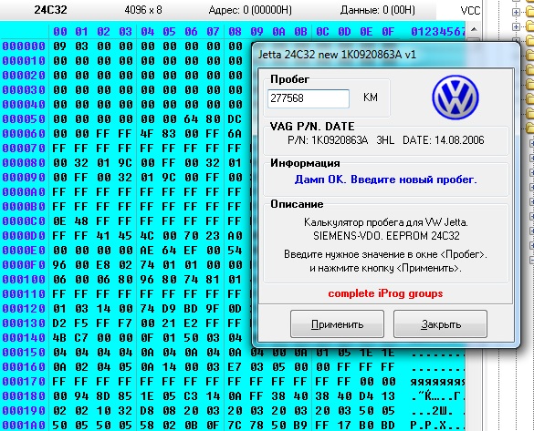

пробовал еще два калькулятора, но вместо заветных цифр на дисплее " error"  :tormoz:
