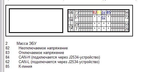

Подключение к ЭБУ М7.9.8
2 - масса ЭБУ (-12В)
82 – Не отключаемое питание (+12В)
83 - Зажигание (+12В)
85 - К-Line
62 – CAN Low
84 – CAN High

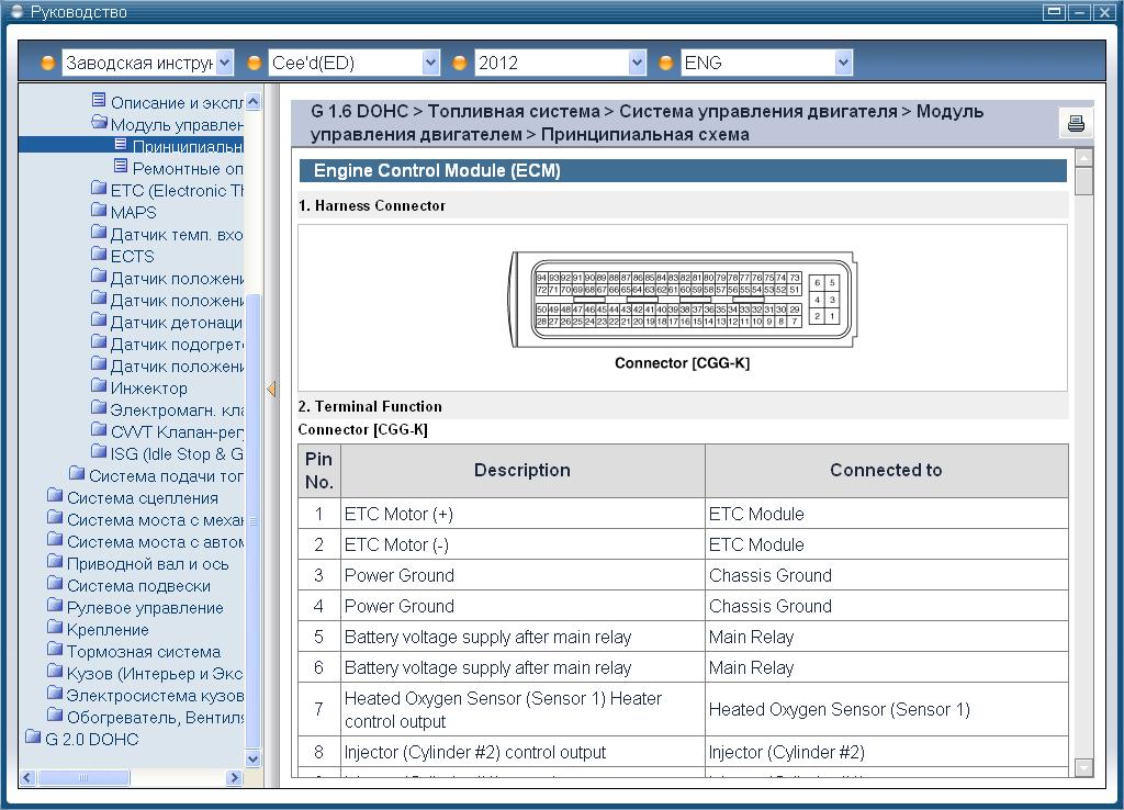

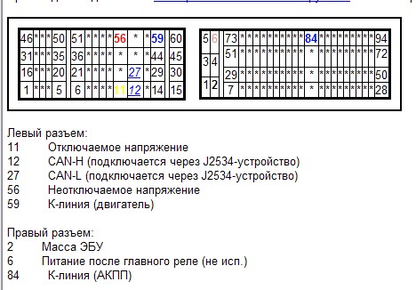

смотрю в гэдэесе, вроде вот оно, ан нет, не вклчается блок сволочь........   придется вскрывать..................    может кто подскажет распин правильный, думаю это не должно быть секретом.

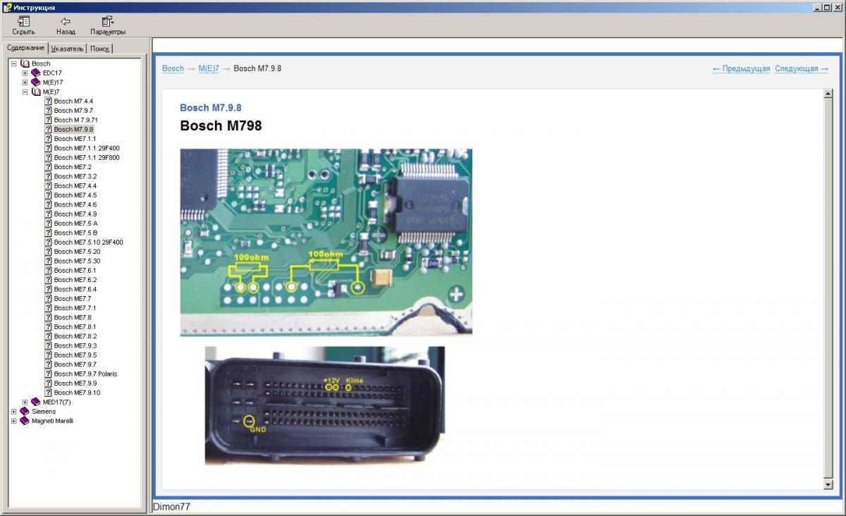

вскрыл..... вижу томпсон st10f275, ООО дык это наш самый любимый друг :), тока досих пор не понятно что это за блок и как его правильно идентифицировать? мне попадались с двумя томрпсонами, там все понятно, а  как же здесь?  подкиньте правильный распин для включения на столе плиз, ато придется его в буте мучать  :emot62:

Это Bosch M7.9.8 , два разъема на Bosch MG7.9.8 , который стоит на машине с автоматом, и два проца там. Подключка верная.

Ды, вы правы, это я чето затупил в ту ночь, нормальные люди спят в такое время, лишнего махнул.... сорри....... :36_15_5: ........    распин правильный, проблема была в том, что по клайну этот блок не читается, по кану байтшутером успешно зачитал и записал.........   спасибо всем откликнувшимся!!!!!!
