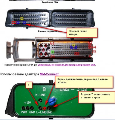

Да ни хрена там не понятно толком. Вот и тест на внимательность
2014-05-13_192913.jpg С таким хелпом можно ненароком и ЭБУ привалить
прям чуял что эту картинку закинешь шас)))
Ты сам видел наверно в теме этой вопросы какие задает путник51. И что ответили? Допущена неточность в хелпе. Охиреть, а если б эбу приложили из за их неточностей. Женек (гонта) правильно сказал хелп самим писать надо.
