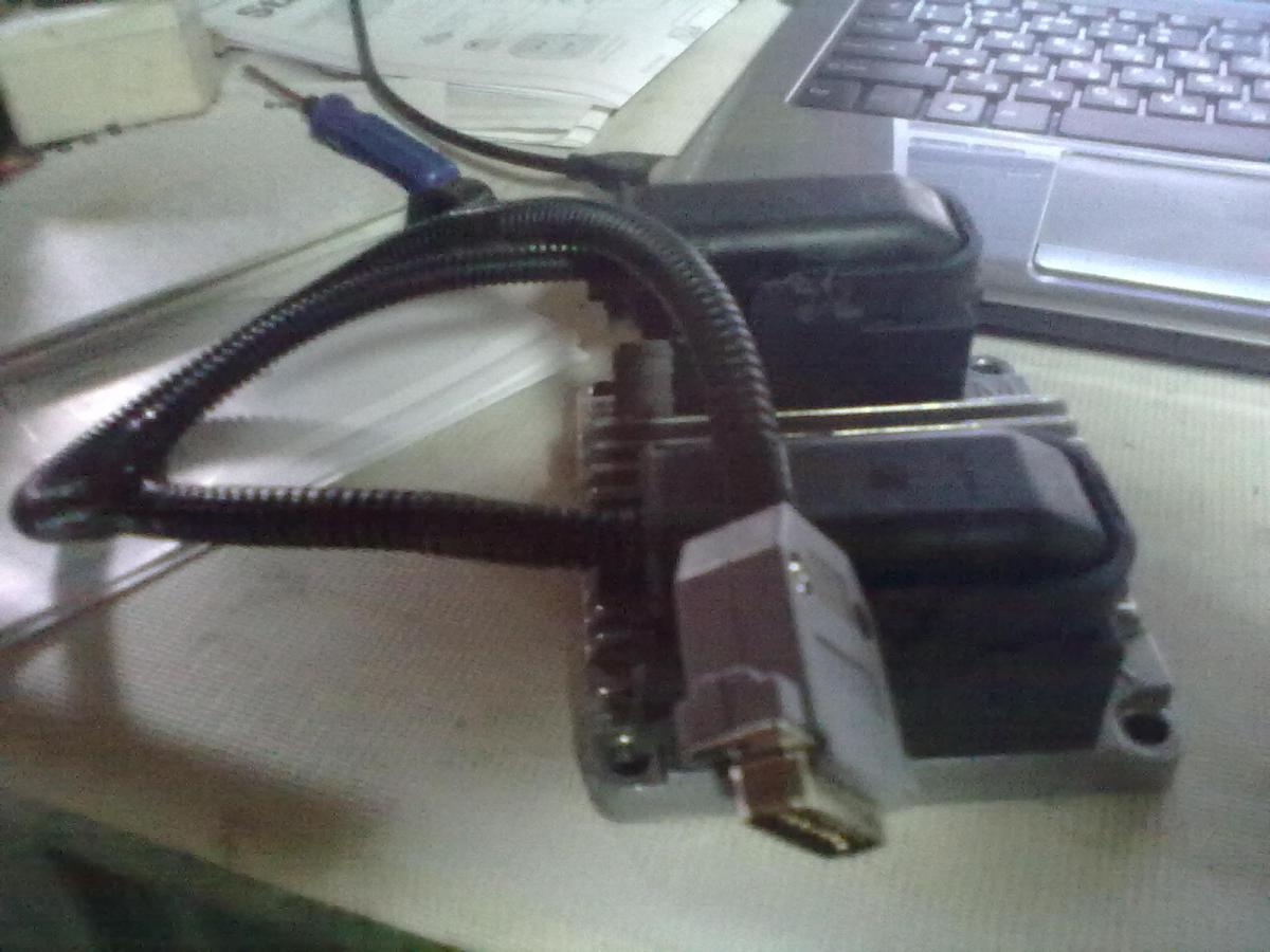

Типа и палка раз в год стреляет? Работаю на столе, лью фулл, АКБ +зарядное,шнур отдельный20102013317.jpg
Пока что самая стабильная работа из того, что там заявлено. Подменный уже раз 20 только перешивал, не считая остальных!
