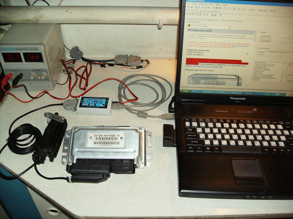

sashausha, Вот прямо сейчас записал, блок Приоровский с А373хххх, ранее записал туда А317хххх Виктора, прямо сейчас записал стоковую А308ДБ04. В чем вопрос? может опять по пьяни не туда припаял что-то?
Сергей, нельзя ли поинтересоваться, что за кнопочка - девелопер,с тул? У меня таеой нет. А что по теме, так я в свой подобный блок то же заливал, что не попадя. Может от блока зависит?
Спасибо.
Изменено пользователем viro
Это отладочное окно.
Когда только появился загрузчик под А373хххх, я первый наткнулся на ДБ04 и не смог перешить, потом и было добавлено в загрузчик окошко с диалогом входа и выхода для лоченных блоков, с тех пор проблем больше не было. Хотя вполне допускаю, что вазовцы могли изменить пароль входа в режим записи, но опять же это не в блоке аппаратно, а в прошивке.
Изменено пользователем SergeyF
P.S. В этом блоке могли поменять версию бут-лоадера, что наиболее вероятно, тогда и могут быть проблемы. Точнее ничего не скажешь - нужен такой блок для анализа.
