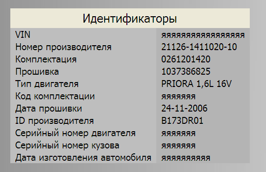

Вот сейчас записал Бош 797+ без доработки, прошивка B173DR01, В174DR01 в приоровском софте нету, есть только в калиновском, писал B173DR01 на столе штатными шнурами
