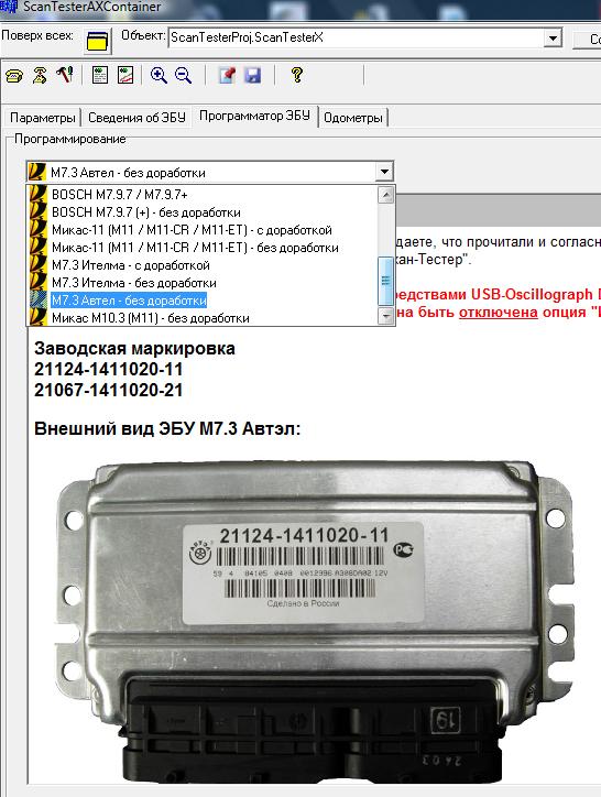

Это вы про ТрейдМовский программатор говорите или в принципе?
Потому что в трейдовском программаторе отдельно выбирается Автел и Ителма!!!
Я говорю про Трейд-М,да и в принцепе автел классики шьётся как ителма.Вкладку тоже надо выбирать ителма без доработки
Изменено пользователем САНЫЧ
То есть вы пробовали шить A327RD08 дпкв как ителму? Все работает?
Я сам не шил,я комбиком их шью.Трейд-Мовским только закрытые шью.Но про это Рой писал,что автел клаасики шьются как ителма.Можно даже с поворотом рюзика шить халявным.
