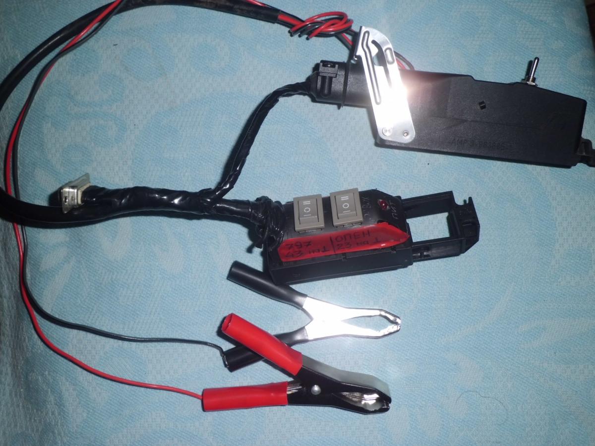

Вместо тумблера (23 нога) достаточно резистора 2кОм на массу и твой шнурок будет подходить на 7.9.7 и М73 без лишних манипуляций.....
А зачем 23 нога при перешивке М73.У меня программатор самопальный, я при прошивке М73 ничего на М73 не подаю.
23 нога нужна при прошивке бошей через внутренний загрузчик
У вас шнур на тумблерах и вы сами выбираете как, что и куда подавать))) У меня такой (на тумблерах) под ЧЛ и опенбокс, а трейдовский шнур сделан по их хелпу. Года 2 назад вопрос про 23 ногу поднимался и после этого они добавили в хелп рекомендацию по доработке шнура, а именно - резистор допаять. Я этого не сделал и проблем не испытываю. А каких-то "полных" версий блоков М73 у которых на этой ноге +5В я в жизни не видел еще. То ли перестраховались они, то ли еще что, я не знаю. На 23 ногу масса только при репроге боша подается, для М73 действительно оно не надо, но наверное адаптер может туда его подать сам, невзирая не действия пользователя)))) Как-то так
Полностью согласен!Излишняя автоматизация некчему, мне не лень тумблер щелкнуть-когда надо.

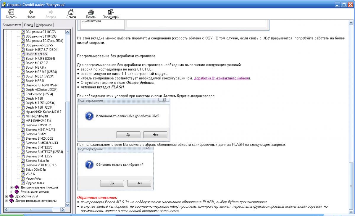

Контроллеры семейства Bosch M7.9.7 не комплектуются необходимыми элементами для разрешения программирования. В этом случае необходимо установить недостающие элементы на плату контроллера (см. рисунок): впаять два чип-резистора с обратной стороны платы, как показано на рисунке красным цветом. Номинал резисторов 5.1 кОм (допустимые варианты 4…6кОм). После произведенных изменений контроллер можно программировать
Это выдержка из самого правильного загрузчика.gonta Вы не путайте 7.9.7 и 7.9.7+.
