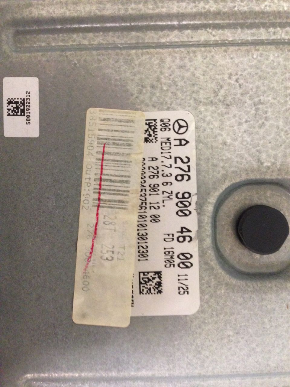

Всем привет.на данном авто сгорели мозги,есть донорские.кто нибудь может помочь сделать ECU renew.если надо готов и на платной основе.спасибо

Присылай сделаю, если ещё замок с ключем пришлёшь, то и персонализирую
привет.это я и не учел. там замок FBS4.для вас это будет проблемой.у вас личка заполнена
Тогда никто, вероятно, не поможет, в подписи телефон, там есть Вибер и ватсап
А причина какая замены? Что с родным?
подали 24вольта,после этого мозги не отвечают
всем спасибо. будем ждать пока найдется решение.
Я даже боюсь спрашивать как 24в туда попало))(. Сорри за не приеме. А вскрывали смотрели? Например контроллер питания? Ну а в крайняк комплект с донора... А есть еще одна мысль. Можно попробовать. Напиши в личку. Или в скайп
Отремонтировать.... Изменено пользователем AndreyZ95
до 30 вольт обычно вообще нечего не происходит с этими блоками просто  ограничивается его работа и фиксируется ошибка слишком высокое напряжение в данном случае еще и периодически так что звиздешь что 24в подали и блок умер
за что купил,за то продал
а трикор в родном блоке читается ?
при наводящих вопросах,выявилось что мозки повреждены и фезически. трикор не выходит на связь. будут пробывать передуть трикор на другую плату и читать
