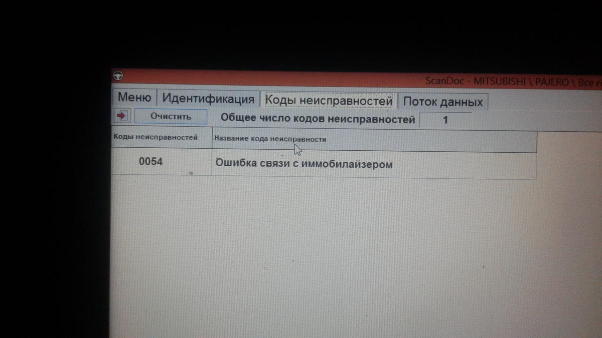

Питание на блоке иммо есть два провода постоянное два минуса один 15кл один к-лаин на моторный идет один на диагностику и там и там контролькой цифровой смотрел сигнал есть,накачка есть,пробовал скан доком с иммо связи нет,х431,sbb тоже,в моторром ошибка 54,оставил с вкл.зажиганием постоять,завтра буду опять пробовать

К сожалению результат тот же(,не завелась,ошибка 54 пояаляется каждый раз после включения зажигания,отстой со вкл.зажиганием не помог
