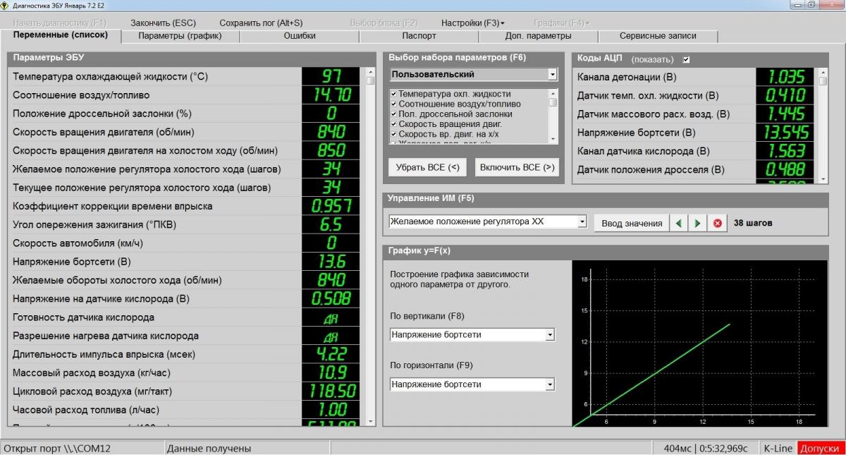

Я не до конца все симптомы описал. В последний месяц периодически плохо заводится троит 2-3 секунды и заглохнет, повторно приходится заводить. После того как завел на горячую в течении 10-20 сек обороты нестабильны, движок портряхивает, после того как проехал холостые не скачут. На светофоре если газу не дать или дать недостаточно может заглохнуть в момент трогания.
Смотрел по компьютеру все параметры вроде в норме, ошибок нет.
А можно полные данные диагностики увидеть ? Желательно с замерами компрессии и давления топлива
Компрессия в цилиндрах 1-й 13; 2-й 12; 3-й 11; 4-й 13.
Результаты диагностики прикрепил.
Давление топлива в норме, в начале года насос менял, если бы давления не хватало коэф. кор. времени впрыска был бы больше единицы, а он меньше.
Ну какие же ни там в норме, когда мотор от бессилия глохнет?
А ошибки есть, когда оборваны датчики.
