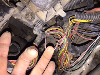

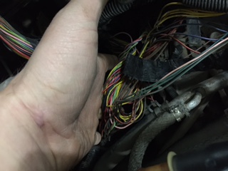

стоят две катушки, приходит на фишку катушек 4ре провода(розовый -уходит в монтажный блок и на котором появляется плюс при прокрутке стартера,
три зеленых с полосками-прямые на ЭБУ).

да я тоже так думаю что должно быть, но проводка родная и ничего нетрогалось до меня и на фото видно три провода отдельно и розовый сам по себе и катушки собраны не последовательно
Естественно , - они итак двойные (два высоковольтных выхода) !
Чудес не бывает , ищи косяк в проводке !

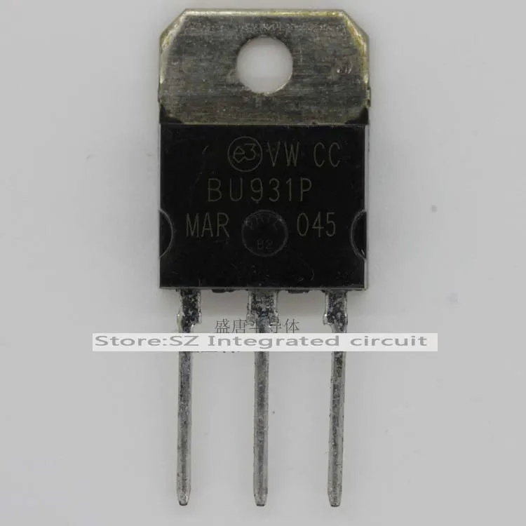

В блоке должно быть два транзистора такого типа , вот к ним и подключены катушки -
5pcs-lot-BU931P-15A-500V-TO-3P-new-origi

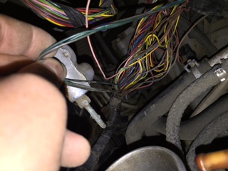

на одну катушку (первую приходит розовый) плюс и второй провод на фишке отмечен отдельно, другие два зеленых прямые до блока, я распотрошил до самого блока на фишке рядом парой.
Это один из транзисторов , второй позади него , провода с каждой катушки должны приходить в итоге к ним (к их центральрым выводам).
спасибо большое, завтра буду проверять.
спасибо большое
