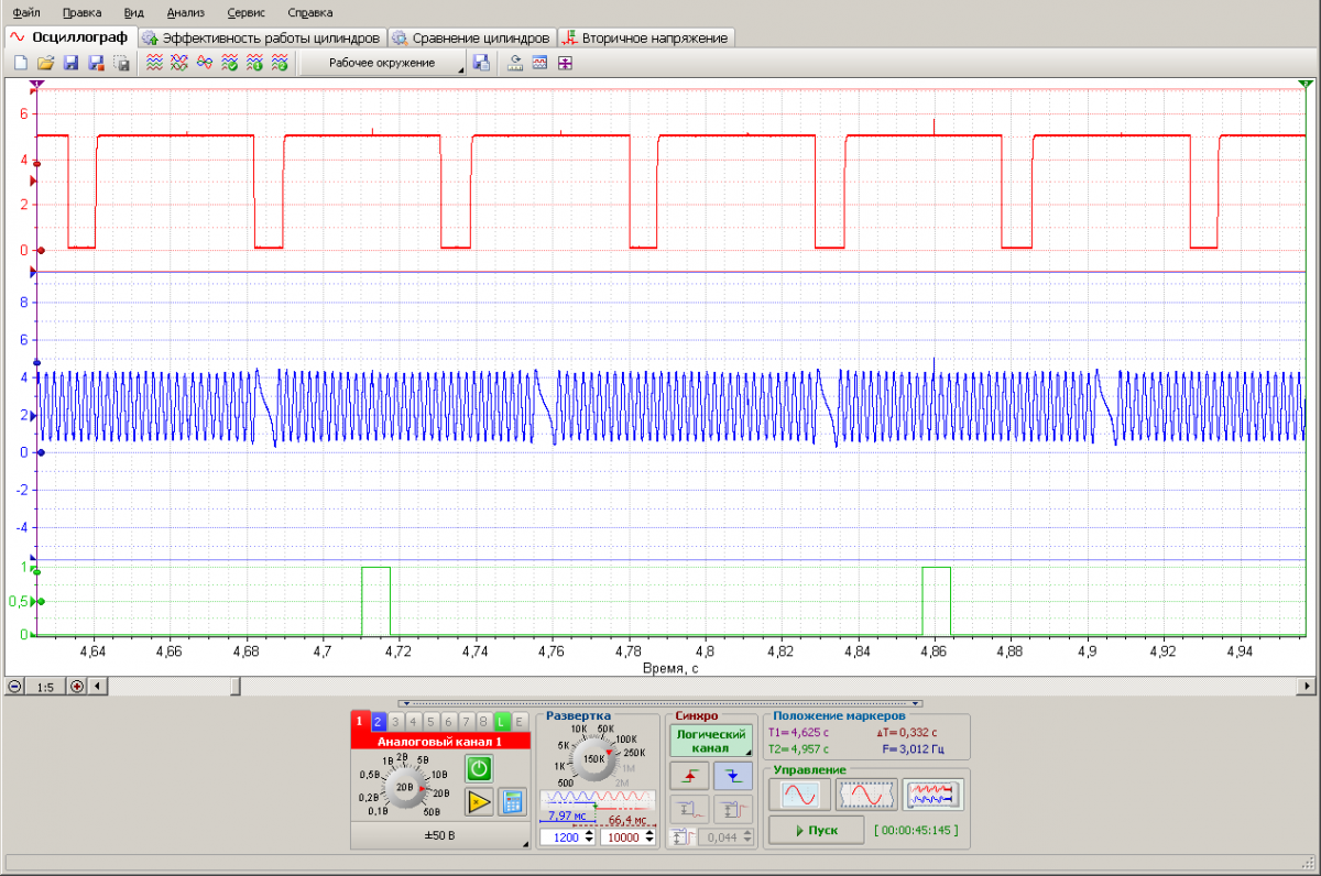

Может есть у кого эталон ДПРВ-ДПКВ?
Вроде оно
Спасибо!От чего же может давать такую вибрацию?Может ли быть за двухмассового маховика,или там какие балансировочные валы?
