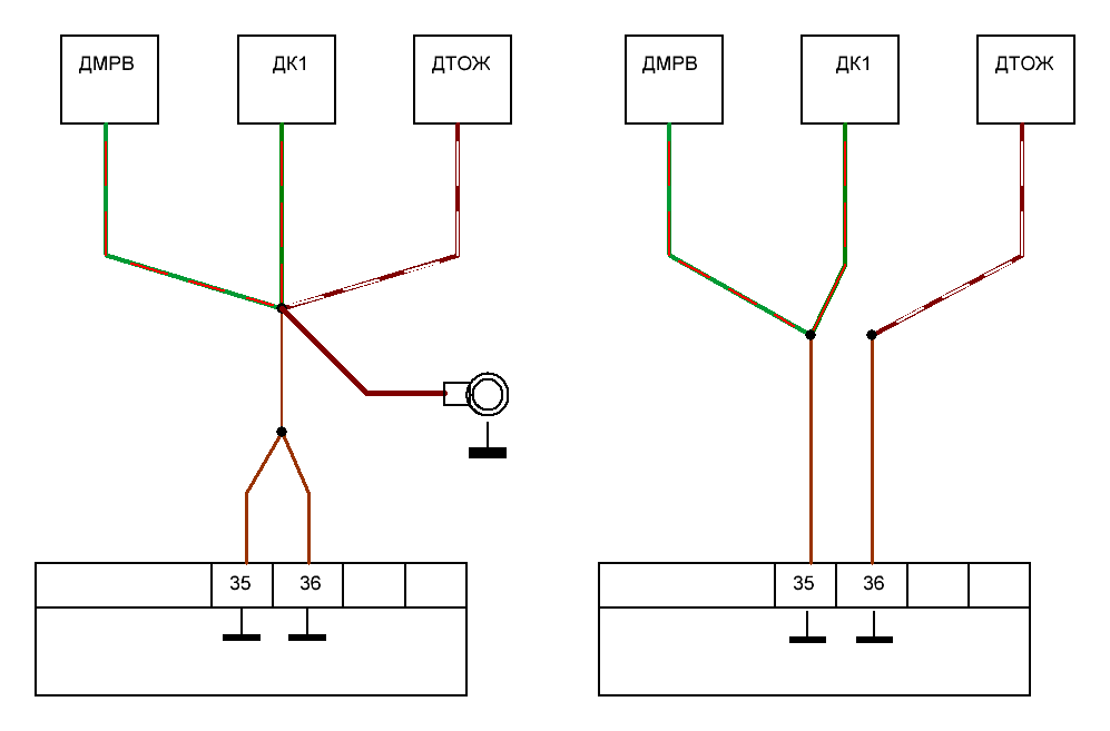

Масса ДМРВ ,ДК1 ДТОЖ и ДПДЗ должны непосредственно выходить из самого Эбу ,а не из множественных скруток-обжимок в жгуте !!!
Тем самым мы получим адеквыатные значения от этих датчиков (не забываем ,что сигналы с ДМРВ и Дк имеют очень низкий инпеданс ,ДМРВ оперирует значениями десятитысячных вольта ,дк сотых долей вольта !)Любой перекос помассе в жгуте из-за включения сувсяческих мощных потребителдей -Эбу видит уже черти что !
Поэтому ,в таких случаях ,обеспечить основную массу на входе в Эбу ,а после уже смотреть как расходятся массы на данные датчики .
Проверяется это очень легко .Отключаем Эбу от разъёма .Встаём мультиметром на провод массы ДМРВ ,или Дк1 ,или ДТОЖ ,или ДПДЗ относительно минуса АКБ ,и если мультиметр показывает короткое по данным проводникам ,то лезем в жгут и ищим места скруток данных датчиков с общей массой в жгуте .затем смотрим схему ввода датчиков в Эбу и делаем перекроссировку .Те мы должны получить выход проводов массы непосредственно с ЭБу ,те в отключенном от разъёма ЭБУ ,массы ДМРВ ,Дк1,ЖТОЖ и ДПДЗ не должны прозваниваться !!!
Выглядит это примерно так :
(пример жгутов 81_о пиновых Эбу на  автовазах различных модификаций .левая картинка -жгут с завода ,правая -как должно быть ! )
