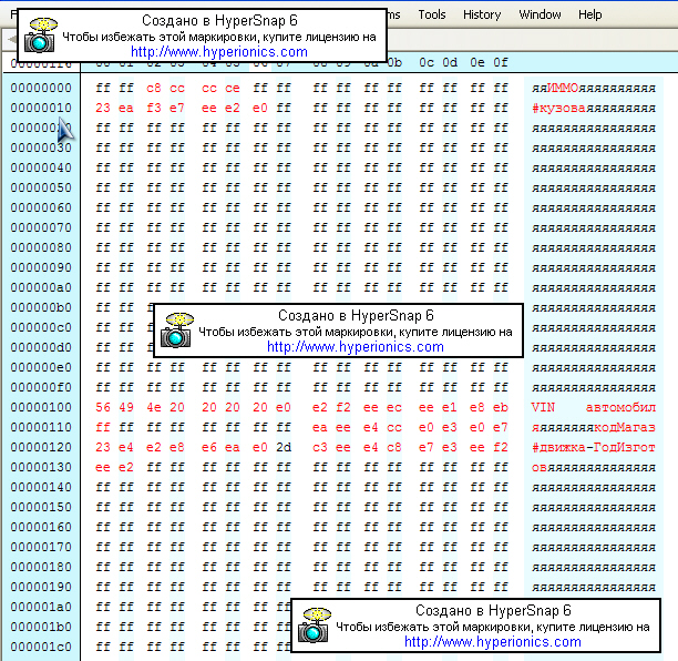

Снимок2.JPGДоброго времени суток!Может кому нужно сервисные адреса eeprom январь 7.2 2111-81.Править нужно в HEXе.

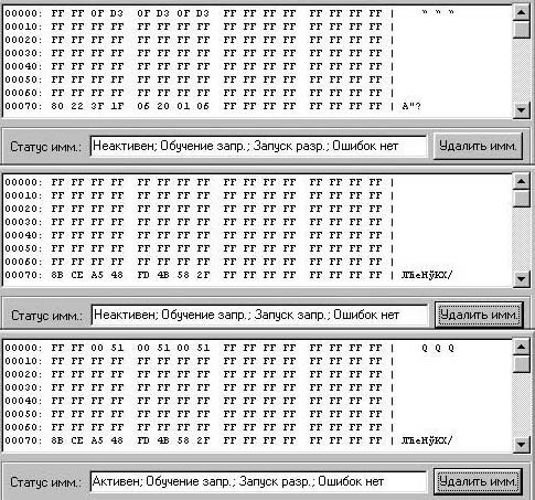

Поправлю себя по поводу ключа иммо в бош7.9.7+.Сразу не заметил и поспешил,Снимок15.JPGвот правильный скрин.
