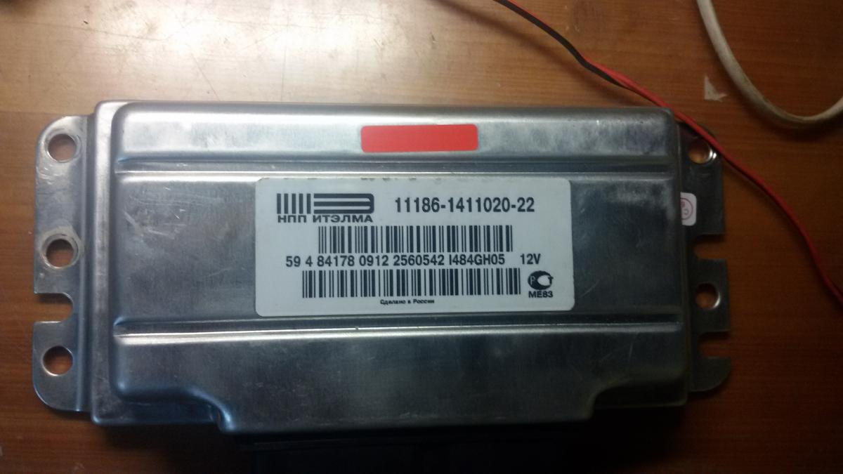

Нужен чистый eeprom на серийку I484GH05.
Вот. К то может поправте фото.
Попробуй от этих сериек, это предыдущие версии софта твоего блока. Предворительно сохрани старый для отката. А для чего он тебе?
