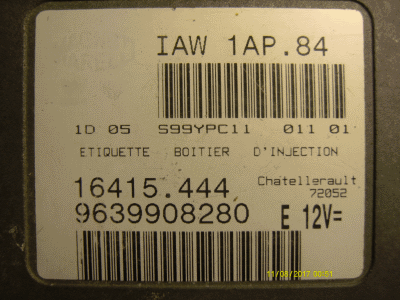

Peugeot 206 1.4 8v 2000г замена Эбу Magneti-Marelli IAW 1ap.84
Поискал по разборкам, точного совпадения не нашёл, Есть 1ap.81, 1ap90. Подскажите каким блоком можно заменить. Коробка механика, bsi siemens c моторолой

У вас есть только фотография стикера?

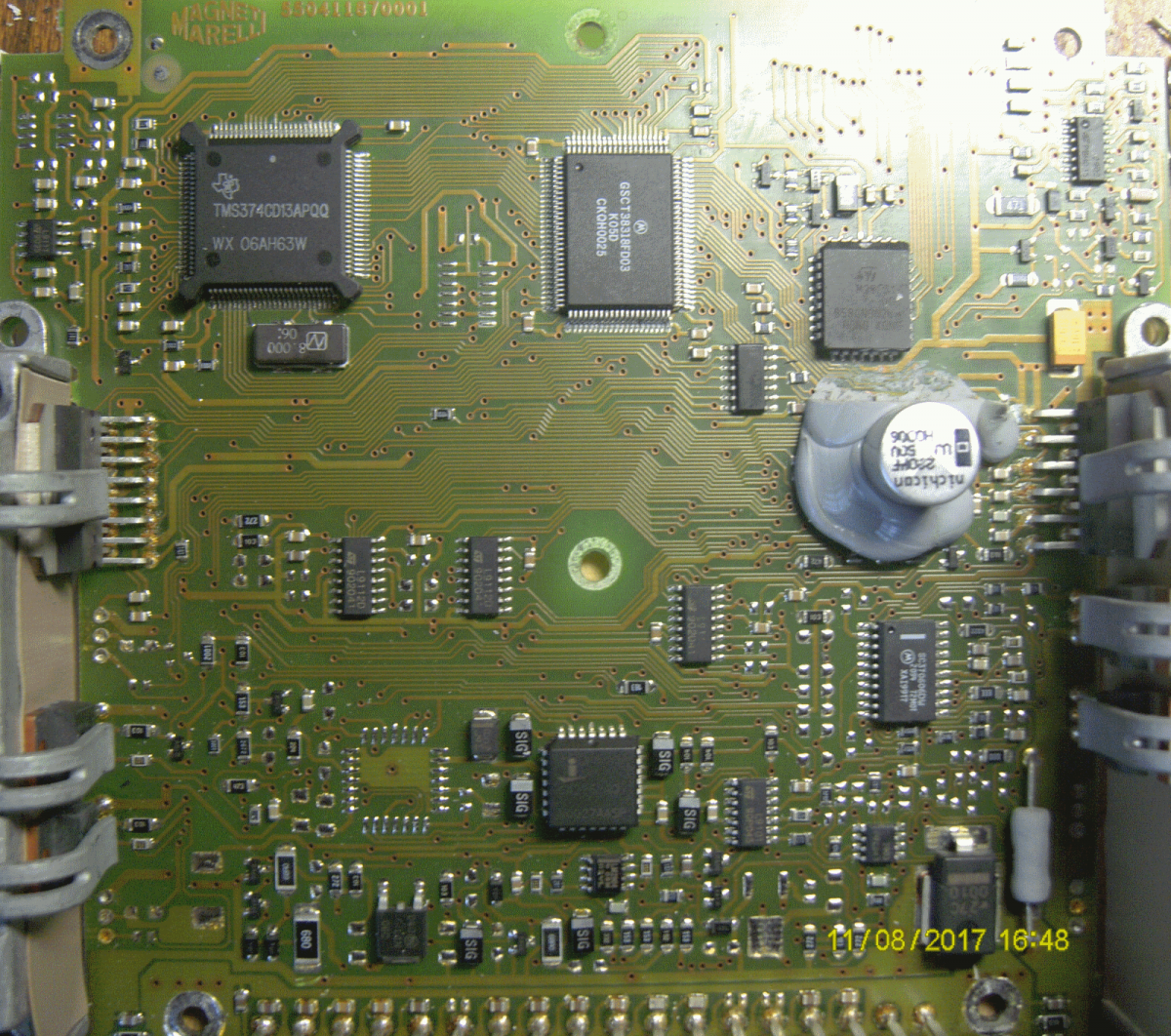

Нет, блок разобран, сейчас выложу фото
С обратной стороны только дорожки

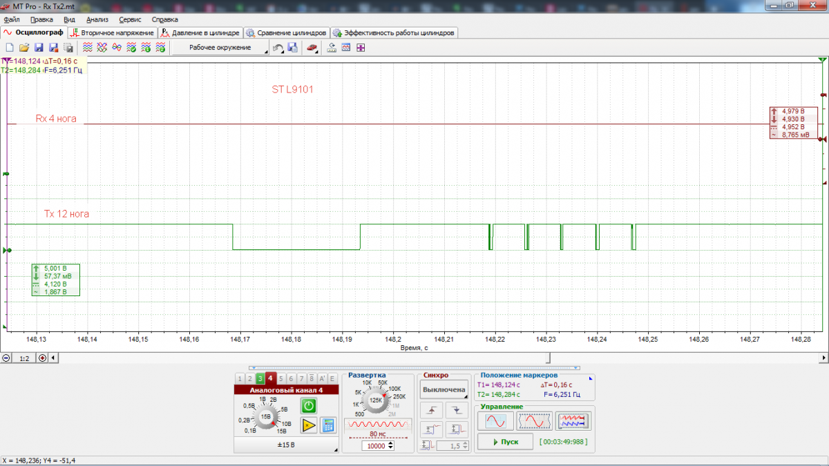

ага, значит Rx, Tx на проце живы, подключай диагностику и смотри сигналы  Rx, Tx на проце осциллографом
Осцилл от холодного гаража отойдёт....
Нет Rx на l9101, где-то читал  может не выходить на связь из-за отсутствия сигналов от BSI
Но 5 вольт на 4ой ноге есть, проц не даёт ответа………
Если так то тогда стоит попробовать подключить ещё и BSI, мне кажется что дело в другом, в #6 посту справа чуть выше что за флешка стоит? Или я ошибаюсь, это не флешка?, в прогер бы её, посмотреть что внутри, был раз что флешка накрылась
Сброс на проце при подаче питания проходит?, пробовать принудительно сбросить его……
Флэш 28f512
