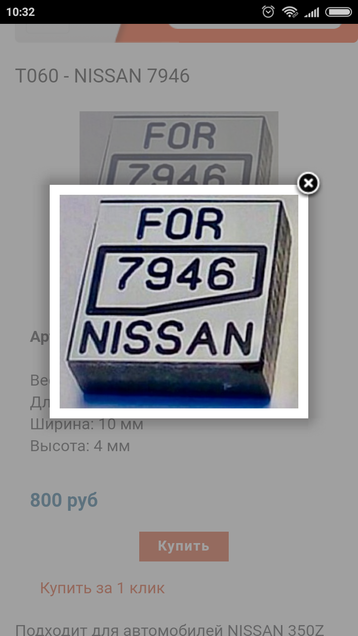

Заводится прекрасно. Делал тангой их неоднократно. И семечку там по диагностике положить можно. Только не 7936 а эмулятор.
Такой
Дорогонах))) CN3 дешевле.
а "приготовить" есть чем семечку?

А как насчёт Lkp03?
Да лишь бы ID менялся. Хоть TPX4.
