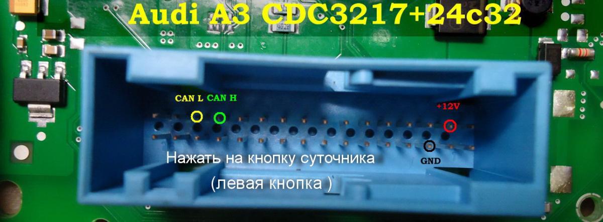

Audi A3 2009 8P0920931T у кого есть эльза, нужна распиновка на данную панель. Привезли на ремонт надо подключить на столе.
Elsa то есть.Мотор любой выбирать?
двигатель 1,4 fsi, машины нет рядом. Приборка одна, скорее разници в двигателе никакой.
Если восстановить- то в личку.
Сказали после дтп на связь не выходит и не загорается. Завтра попробую запустить но мне кажется дело не в ней.
Как и ожидалось, приборка работает, диагностика на столе есть. Буду ждать когда притащат машину. Всем откликнувшимся Спасибо.
