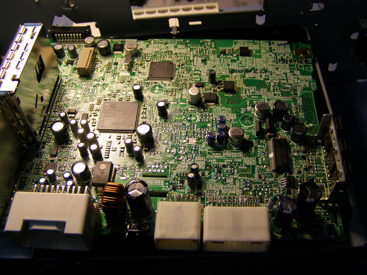

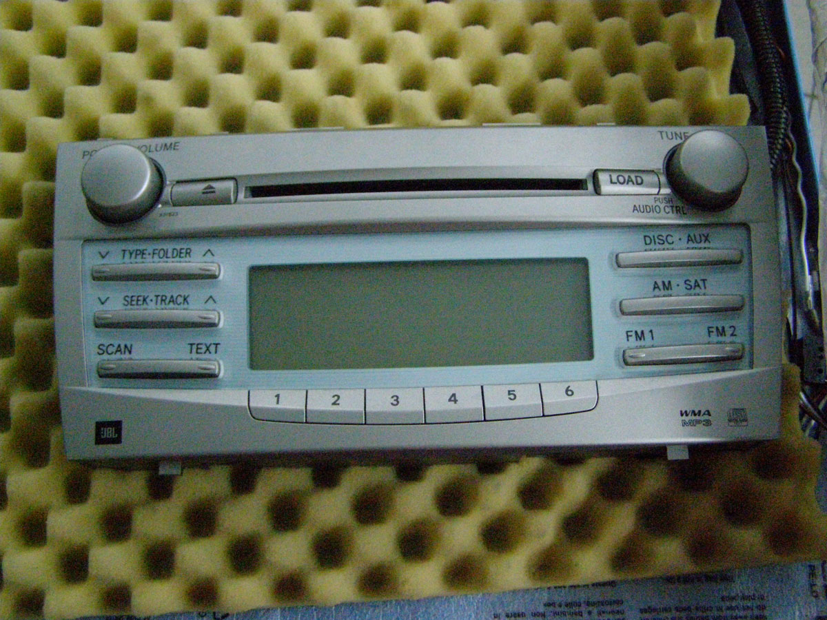

Есть голова штатная Camry US
- с JBL усилителем(внешним) и bluetooth,
хочется на ней поробывать сделать "нормальный" шаг настройки радиоприемника, как я понял тут нужно менять проц(в даном случае NEC)?!
Но вопрос на какой его меняют? ... т.е. может подойдет проц от европейской версии магнитолы?
... кста никто не знает где можно найти описалово микросхем которые тама стоя... ни на одну не нашел!

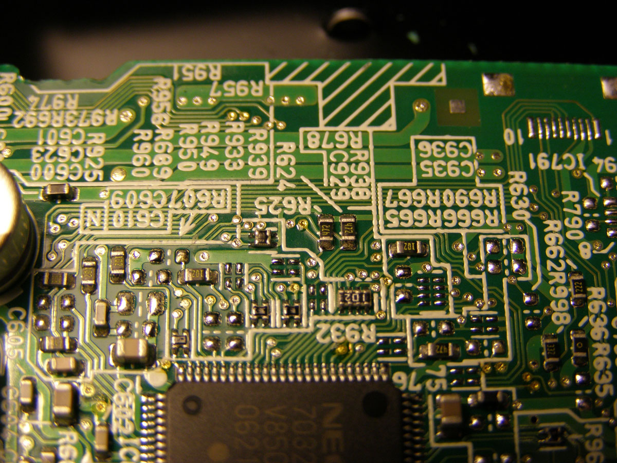

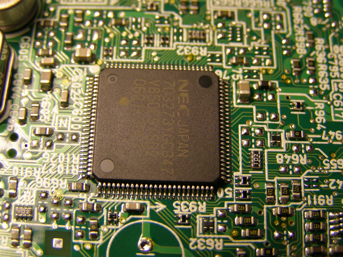

Перепробывал все - вплоть до мышьяка! Понял одно - на Camry 40-ку ставят головы с двумя процами - NEC703272 и NEC703273... так вот если с первым еще можно договорится, то со вторым похоже что не очень... жаль.
Если у когонить есть идеи подкиньте!...
Подразумеваю.
Ну перепаял с европейца - и чЁ?
Не понял - это вопрос или предложение? Процы НЕ ВЗАИМОЗАМЕНЯЕМЫЕ! Перепаял - даже не включился...
