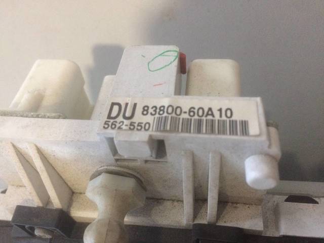

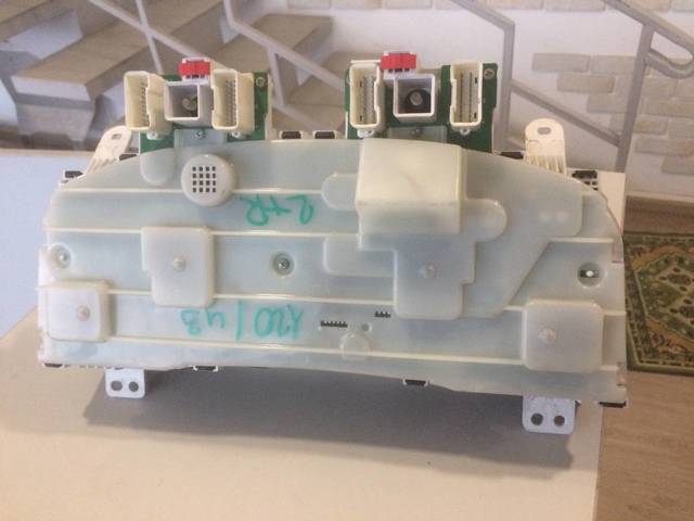

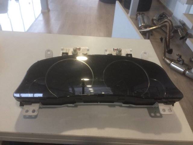

Всем привет, пришел с Владика оптронный щиток приборов 83800-60A10 на Prado 120 2.7 литра 2TR-FE.
Отличия:
1. Естественно пробег 45 000
2. Шкала селектора передач
3. Появился писк при движении назад
4. Расход km / l
5. Стрелка температуры охлаждающей жидкости при прогреве поднимается до центра (у арабов процентов на 30)
Как поменять:
1. Пробег накрутить до родного
2. Вернуть расход l / 100 km
3, Убрать писк при движении назад
Опыт работы с EEPROM есть программатор тоже
