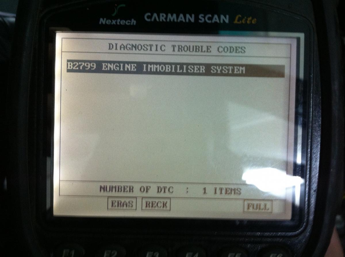

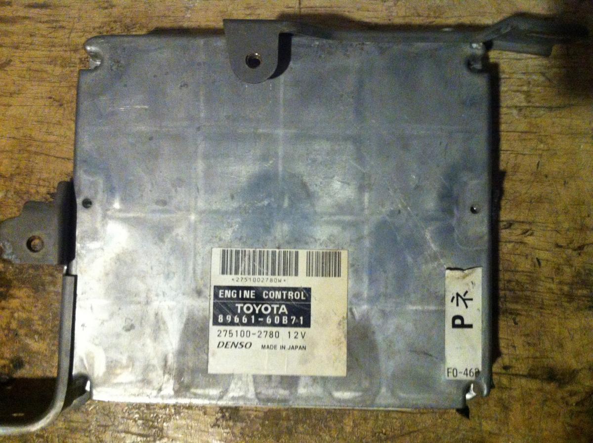

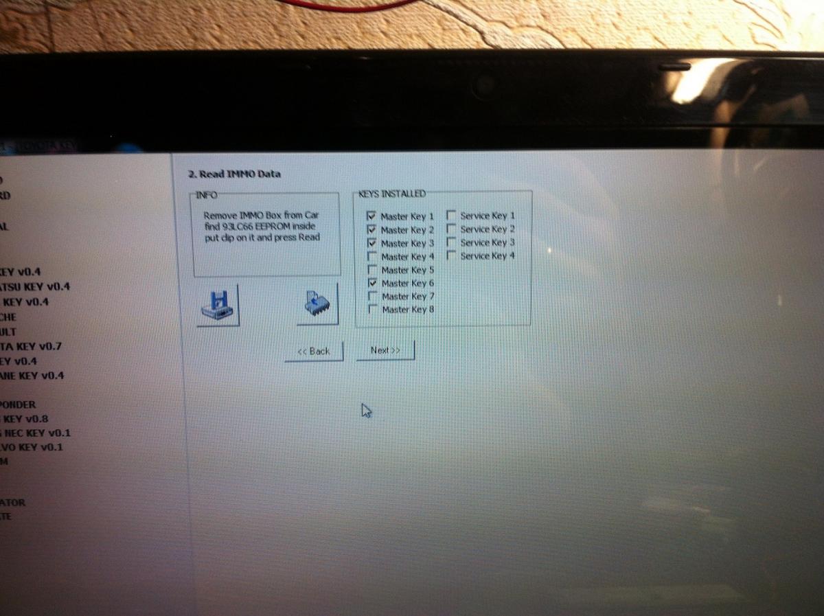

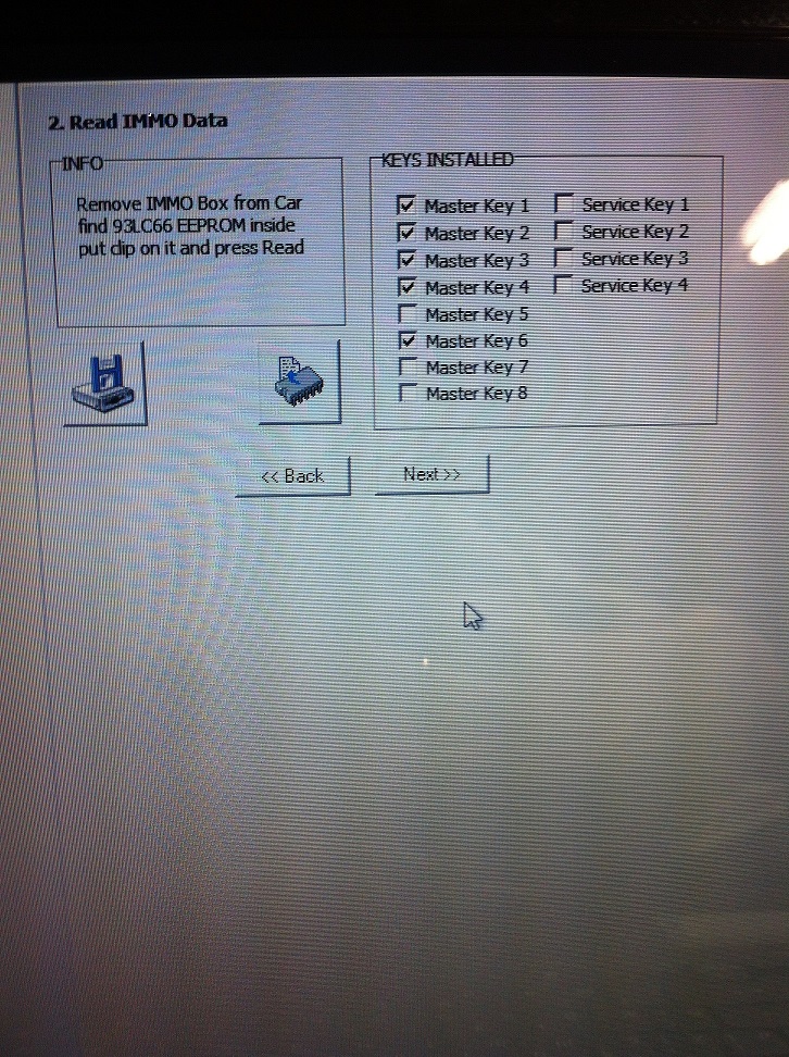

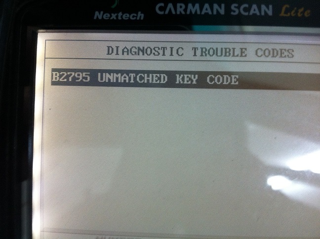

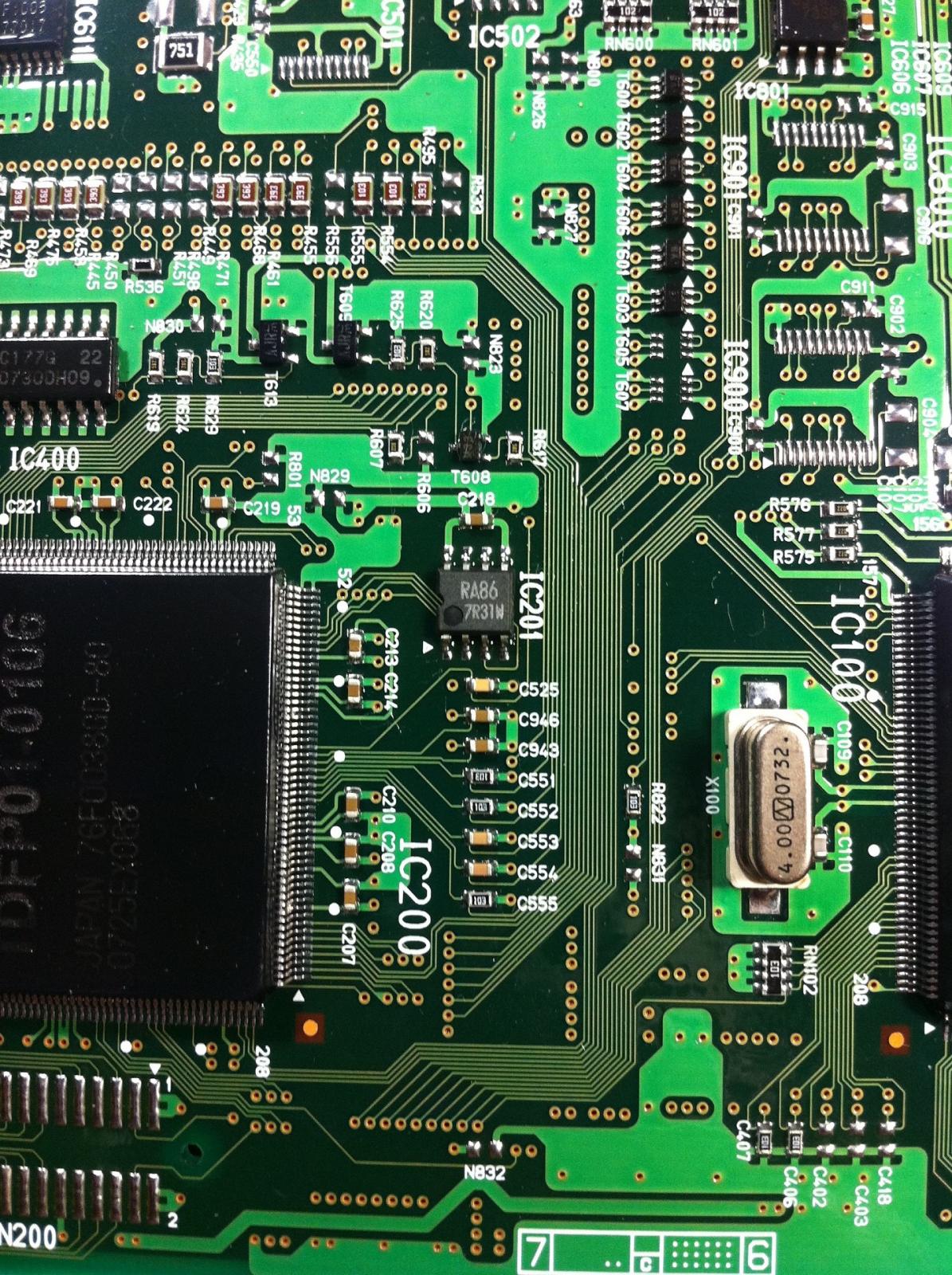

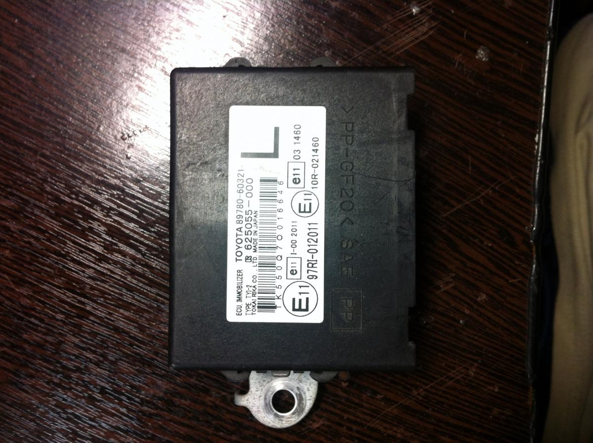

Подскажите пожалуйста по иммо TLCP-120 2008 Утеряны все ключи куплен коричневый ключь и добавлен в иммо четвёртым мастером в итоге в ECU- B2799 а в иммо B2795 подскажите как победить стереть все и прописать мастером или или прописать сервисным ? И почему висит B2799 в эпроме моторника старых ключей я ненашел
Eeprom моторник 93С86 x8.bin

Оригинал иммо 93LC66.bin
Иммо 93LC66 добавлен четвёртый мастер.bin

Скрепка это 4 и 13 на пол часа или это чтото другое ? а 2795 почему висит я её удаляю после прокрутки она опять висит или это изза того что синхры ещё нет
и ещё вопросик про 4D67 читал что они могут быть разные по коду и что некоторые мастером не ложатся только сервисным даже если прописать мастером то запуска небудет ? так ли это
может быть в таком случае лучше затереть все ключи в иммо положить один мастер и натянуть синхру через 4 и13 ?
в вашем файле иммо Танго не видит 4 го ключа
можете сравнить с моим дампом
положил мастер 4 - ым ключем
my 4 master.bin
Странно что у меня карыч (carprog) подругому положил но с танго непоспориш железка хорошая примного благодарен завтра постараюсь добраться до машины с этим дампом посмотрю что изменилось.
вы не поняли,  я положил свой ключ для примера
сравните свой и мой дампы
возможно правка  нескольких байт руками поможет машине увидеть ключ
Неправильный код ключа,при чем тут перемычка?Неверный ключ,или неправильно положил.

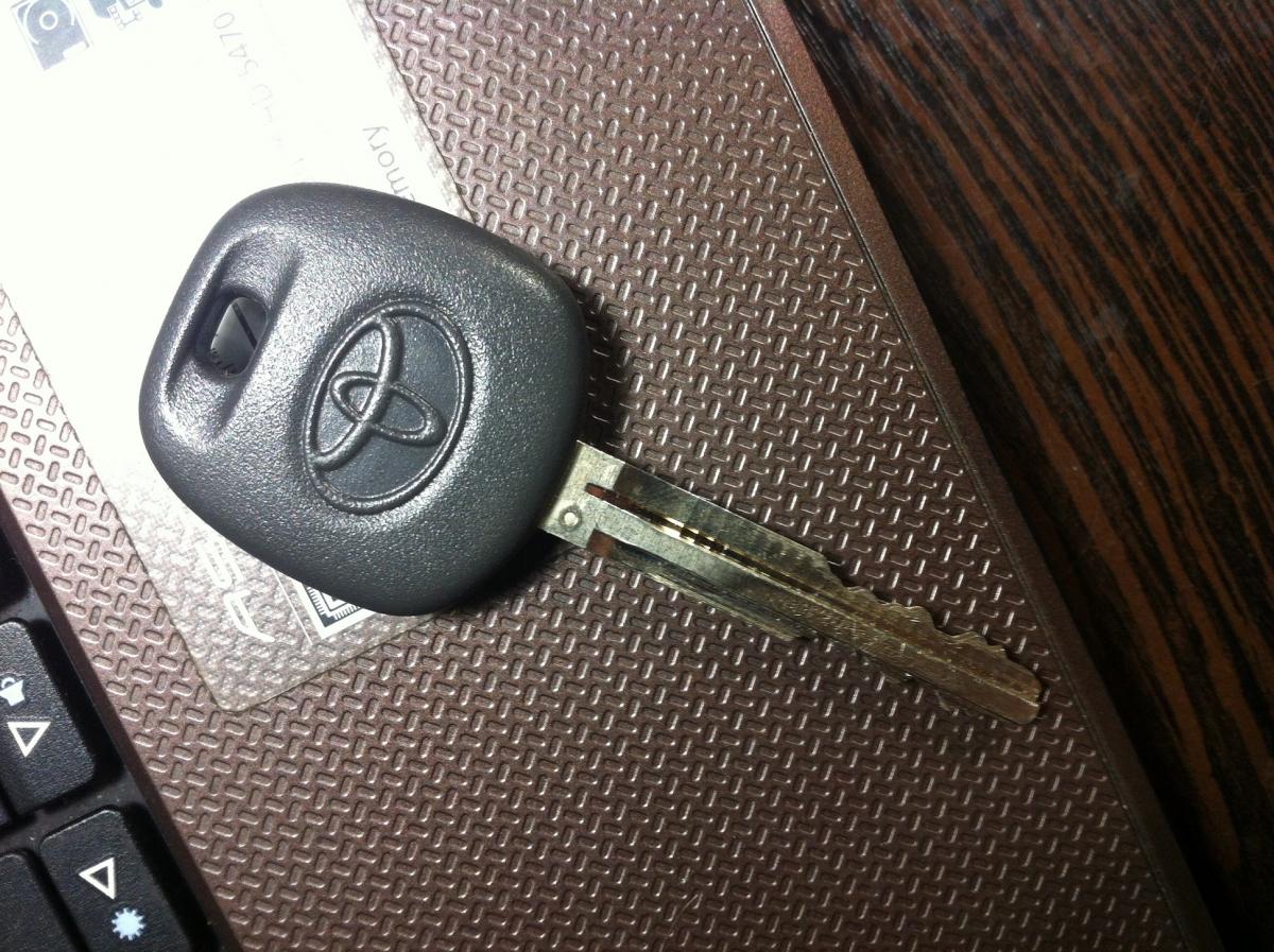

Новый ключь я пробывал ложить и первым и вторым и третьим карыч их ложит в первые две строки первый во вторую и третью второй ключь он прописывает один и тотже длинна всегда 1A одно отличие он ничего не меняет строчке 000001B0 а танго почемуто изменило в таком случае может просто подменить ключь на свой
подменён на новый коричневый my 4 master.bin

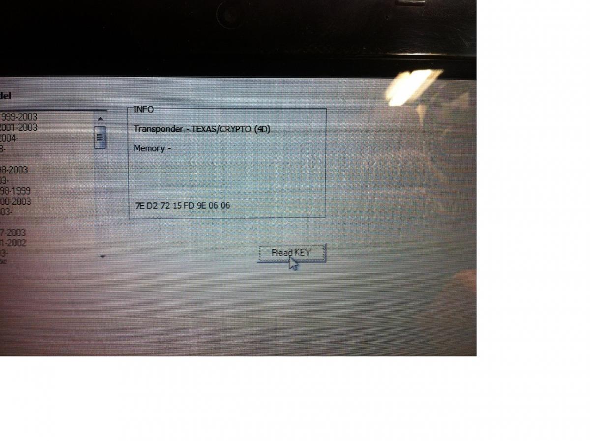

Поидее если всё верно подменено в последнем дампе тогда чевертым ключем должен быть 7E D2 72 15 FD 9E 06 06
Да при проверке танго как уже написали небыло четвертого ключа. Карпрог его в дамп записал но почемуто ничего не поменял в строке 000001B0 в байтах 06 08 0A 0C 0E
