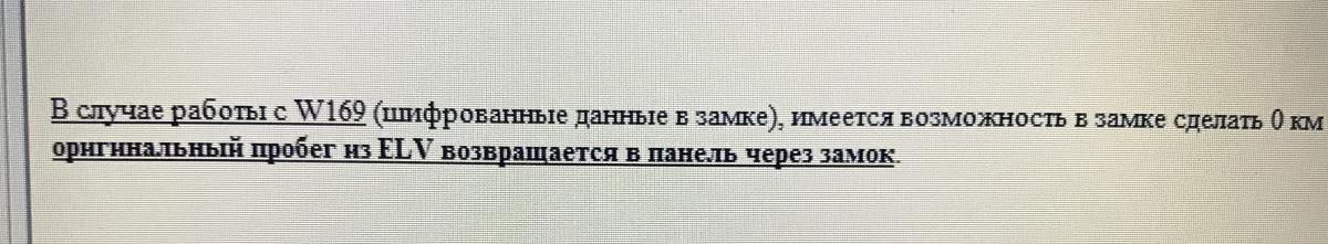

В заблуждение ввели...на фото видно

если хочешь по феншую сделать, придется панель обратно к замку привязать. твоя ДПха отвязала панель от замка и прописала в замок 1600000км, тем самым сделав ему "конец биографии"
скидываешь в замке пробег в ноль, как писали выше и затем вводишь панель в эксплуатацию Старом.
А о дубле пробега в защелке никто не слышал,или зачем тогда все дорогие и не очень приборы в замок загоняют 1600000 если он прекрасно читается и пишится?
О том же, пост 14 фото
Так все логично становится с защелкой
В случае работы с W169 (шифрованные данные в замке), имеется возможность в замке сделать 0 км – для тех, у кого есть возможность поправить пробег в защелке руля ELV, иначе оригинальный пробег из ELV возвращается в панель через замок.
