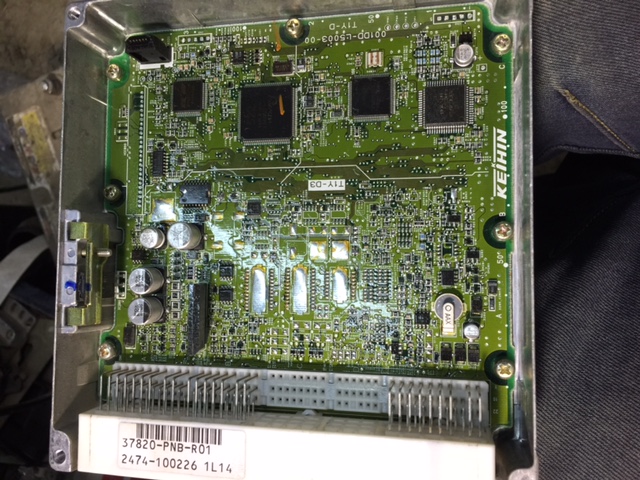

Опубликовано 24 мая, 20196 г. comment_1188410 добрый день . притащили авто с моргающим зеленым ключиком, чип был приклеен , в танго проверил определяется ., с дампом сравнил видит как 3й ключ. накачка есть, питание постоянное и от зажигания имеется на иммо на диагностику выходит, сканирую лаунчем GDS и показывает состояние неисправно,код ошибки неуказывает, с блоком ЭБУ на связь выходит и ошибок невидет(система исправна).посмотрите пожалуйста на адекватность дампов. со слов хозяина авто просто утром заглушили возле работы, та вечером незапустилось. HONDA CR-V иммо 93с46.binHONDA ЭБУ 93С56.bin IMG_5081.JPG Доброго времени суток. Подскажите пожалуйста, микруха на ИММО, стоит на этом ЭБУ, или же отдельно находится??? Нужно сделать ИММО офф. Ссылка на комментарий https://www.auto-bk.ru/forum/topic/83706-honda-cr-v-2002%D0%B3%D0%BE%D0%B4-%D0%BC%D0%BE%D1%80%D0%B3%D0%B0%D0%B5%D1%82-%D0%B8%D0%BC%D0%BC%D0%BE/#findComment-1188410 Поделиться на другие сайты Поделиться Поделиться сообщением
Опубликовано 24 мая, 20196 г. comment_1188418 добрый день . притащили авто с моргающим зеленым ключиком, чип был приклеен , в танго проверил определяется ., с дампом сравнил видит как 3й ключ. накачка есть, питание постоянное и от зажигания имеется на иммо на диагностику выходит, сканирую лаунчем GDS и показывает состояние неисправно,код ошибки неуказывает, с блоком ЭБУ на связь выходит и ошибок невидет(система исправна).посмотрите пожалуйста на адекватность дампов. со слов хозяина авто просто утром заглушили возле работы, та вечером незапустилось. HONDA CR-V иммо 93с46.binHONDA ЭБУ 93С56.bin IMG_5081.JPG Доброго времени суток. Подскажите пожалуйста, микруха на ИММО, стоит на этом ЭБУ, или же отдельно находится??? Нужно сделать ИММО офф. Попробуй лаунчом прописать 2335 Ссылка на комментарий https://www.auto-bk.ru/forum/topic/83706-honda-cr-v-2002%D0%B3%D0%BE%D0%B4-%D0%BC%D0%BE%D1%80%D0%B3%D0%B0%D0%B5%D1%82-%D0%B8%D0%BC%D0%BC%D0%BE/#findComment-1188418 Поделиться на другие сайты Поделиться Поделиться сообщением
Опубликовано 25 мая, 20196 г. comment_1188444 Попробуй лаунчом прописать 2335 НЕТ ключей и ЭБУ б/у Другой. Ссылка на комментарий https://www.auto-bk.ru/forum/topic/83706-honda-cr-v-2002%D0%B3%D0%BE%D0%B4-%D0%BC%D0%BE%D1%80%D0%B3%D0%B0%D0%B5%D1%82-%D0%B8%D0%BC%D0%BC%D0%BE/#findComment-1188444 Поделиться на другие сайты Поделиться Поделиться сообщением
