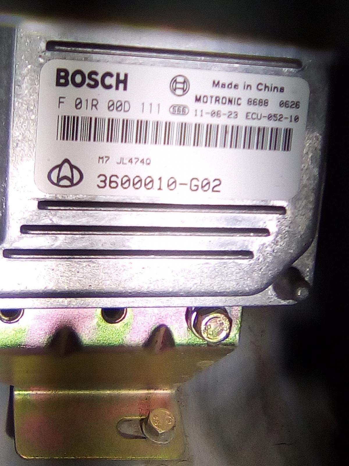

Что за блок ?
Все доброго времени суток !
Авто - чудо от тагаза
Tagaz Hardy
http://www.tagaz.ru/cars/hardy
копия Suzuki Cary
блок стоит как на фото.
Поиск дал, что это из семейства M7.
Но хотелось бы поточнее - что за эбу, чем с ним работать.
Может, кто уже сталкивался ?
Самое главное - чем прошить. Надо евро-2 сделать клиенту..
По внешнему виду - это Bosch M7.8
На BYD мне попадался такой ЭБУ
Да, очень может быть..
Тогда чиплодырь легко возьмет, шил винглов с такими без всяких проблем..
