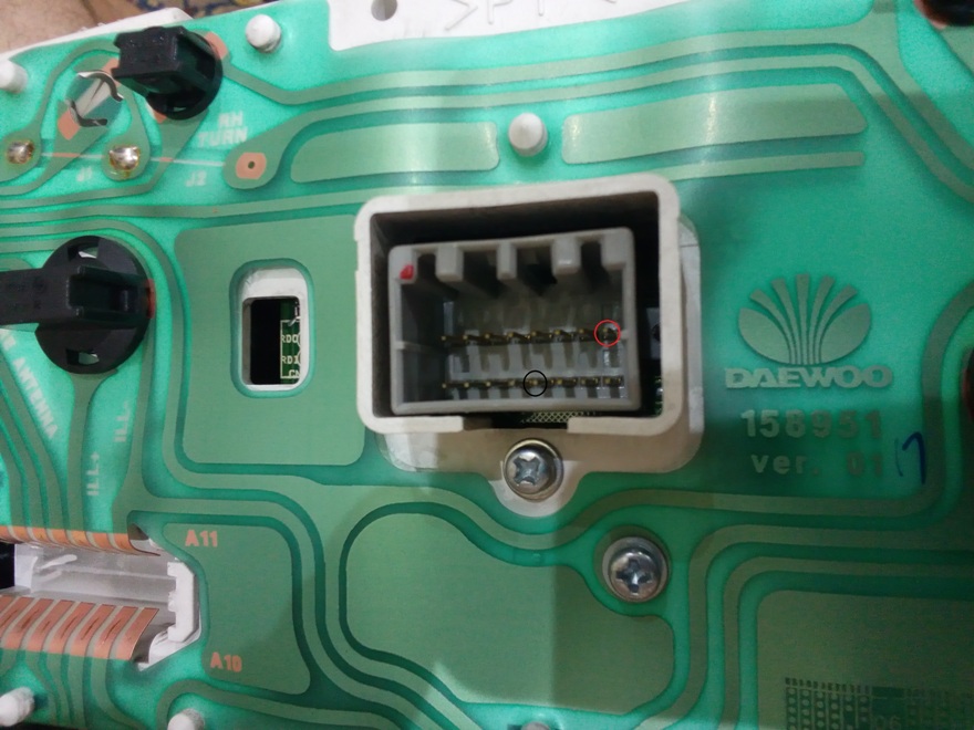

sergeiii Опубликовано 30 ноября, 2017 Опубликовано 30 ноября, 2017 (изменено) Добрый вечер , поделитесь пожалуйста распиновкой подключить щиток на столе Изменено 30 ноября, 2017 пользователем sergeiii
qwert3433 Опубликовано 30 ноября, 2017 Опубликовано 30 ноября, 2017 Правый верхний плюс, а минус четвёртый с права внизу.

sergeiii Опубликовано 1 декабря, 2017 Автор Опубликовано 1 декабря, 2017 Спасибо ! значит всё правильно
