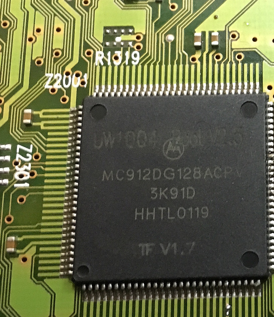

Опубликовано 7 декабря, 20178 г. Автор Рано предложил тему закрыть ((( читал мотю x prog по BDM , вычитать так и не смог Вычитал upa только ,получается епром FF ( походу снес) MC912DG128ACPV 3K91D Гляньте плиз full считан upa mc912dg128 3k91d full upa.bin
Опубликовано 7 декабря, 20178 г. Автор что то я вообще не пойму что за хрень читаю eeprom как MC68HC912DG128A и в епроме есть данные , ADE дамп принимает и ключи видет mc68hc912dg128a 3k91d.rar
Опубликовано 7 декабря, 20178 г. Ну так всё логично же. MC912DG128ACPV Изменено 7 декабря, 20178 г. пользователем Миру-beer
Опубликовано 7 декабря, 20178 г. Автор Ну так всё логично же. Я понимаю что логично! Только маска 3K91DА вот под этой маской читает только FF (
Опубликовано 7 декабря, 20178 г. Автор Норм всё. ACE тоже дамп принимает и ключи показывает Подозрение что флеш прибил,нету поворотов,дворников и не соединяется ни x100,t300,sbb
Опубликовано 7 декабря, 20178 г. А запуск есть? При чтении верификация проходила нормально? Записывал что-нибудь или только читал? Разьемы все на месте? Наклейка с блока есть? Диагностика что показывает? Изменено 7 декабря, 20178 г. пользователем Миру-beer
Опубликовано 7 декабря, 20178 г. Автор А запуск есть? При чтении верификация проходила нормально? Записывал что-нибудь или только читал? Разьемы все на месте? Наклейка с блока есть? Диагностика что показывает? Запуск есть, насос отрабатывает Чип не писал ещё, не подключился ни чем через OBD

Опубликовано 9 декабря, 20178 г. Автор Вот теперь тему можно точно закрывать!!!! авто завели ))) Radi Роман подправил flesh которую я благополучно снес ВСЕМ СПАСИБО ЗА ПОМОЩЬ
