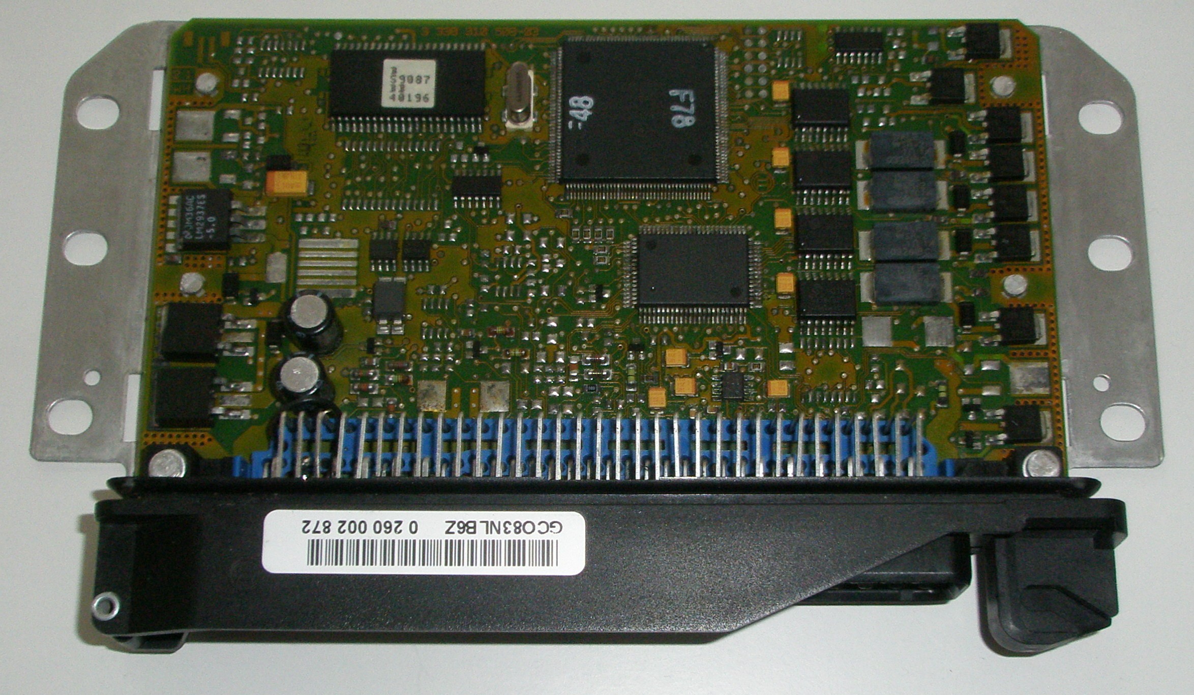

Опубликовано 4 марта, 201016 г. comment_73638 жесть, прям толпа народу накинулась помагать. Фото ЭБУ в разобранном виде, что бы цыфры и буквы читаись - тогда я думаю подскажут. Ссылка на комментарий https://www.auto-bk.ru/forum/topic/8383-%D0%BA%D0%B0%D0%BA-%D0%BF%D1%80%D0%BE%D1%87%D0%B5%D1%81%D1%82%D1%8C-%D0%BF%D1%80%D0%BE%D1%88%D0%B8%D0%B2%D0%BA%D1%83-%D0%B1%D0%BB%D0%BE%D0%BA%D0%B0-%D0%B0%D0%BA%D0%BF%D0%BF-%D0%BD%D0%B0-%D0%B0%D1%83%D0%B4%D0%B8/#findComment-73638 Поделиться на другие сайты Поделиться Поделиться сообщением

Опубликовано 5 марта, 201016 г. Автор comment_73685 А год машины сложно написать? Или модель. Дай инфы побольше. Мы тут не Кашпировские ребусы разгадывать. Каков вопрос, таков ответ. Спасибо за быструю реакцию! VW Пассат 2004 2.5 TDI БЛОК АКПП GS8.61.15 VW: 8D0927156EB Bosch: 0260002872 Описание проблемы: на водительской стороне под коврик попала вода именно такого блока нет -> решил перезалить на другой GS8.61.15 Изменено 5 марта, 201016 г. пользователем 77x77 Ссылка на комментарий https://www.auto-bk.ru/forum/topic/8383-%D0%BA%D0%B0%D0%BA-%D0%BF%D1%80%D0%BE%D1%87%D0%B5%D1%81%D1%82%D1%8C-%D0%BF%D1%80%D0%BE%D1%88%D0%B8%D0%B2%D0%BA%D1%83-%D0%B1%D0%BB%D0%BE%D0%BA%D0%B0-%D0%B0%D0%BA%D0%BF%D0%BF-%D0%BD%D0%B0-%D0%B0%D1%83%D0%B4%D0%B8/#findComment-73685 Поделиться на другие сайты Поделиться Поделиться сообщением
Опубликовано 5 марта, 201016 г. Автор comment_73700 есть следующие мысли: eeprom не трогать, кодировку если понадобится, изменить через VAG-Com flash сдутъ и зачитатъ прошивку А вот теперь СУПЕР-ВОПРОС: как залитъ прошивку на другой блок не вскрывая его? Каким аппаратом это можно сделатъ? Все советы, все ответы сюда или в личку. Если не правильно мыслю, то пните пожалуйста в нужном направлении. Ссылка на комментарий https://www.auto-bk.ru/forum/topic/8383-%D0%BA%D0%B0%D0%BA-%D0%BF%D1%80%D0%BE%D1%87%D0%B5%D1%81%D1%82%D1%8C-%D0%BF%D1%80%D0%BE%D1%88%D0%B8%D0%B2%D0%BA%D1%83-%D0%B1%D0%BB%D0%BE%D0%BA%D0%B0-%D0%B0%D0%BA%D0%BF%D0%BF-%D0%BD%D0%B0-%D0%B0%D1%83%D0%B4%D0%B8/#findComment-73700 Поделиться на другие сайты Поделиться Поделиться сообщением
Опубликовано 5 марта, 201016 г. comment_73702 На фотке не фига не видно, но во первых - можно тупо Флешь перепаять - 5 минут. И так же через бут Комбиком или Чип лоадером. Ссылка на комментарий https://www.auto-bk.ru/forum/topic/8383-%D0%BA%D0%B0%D0%BA-%D0%BF%D1%80%D0%BE%D1%87%D0%B5%D1%81%D1%82%D1%8C-%D0%BF%D1%80%D0%BE%D1%88%D0%B8%D0%B2%D0%BA%D1%83-%D0%B1%D0%BB%D0%BE%D0%BA%D0%B0-%D0%B0%D0%BA%D0%BF%D0%BF-%D0%BD%D0%B0-%D0%B0%D1%83%D0%B4%D0%B8/#findComment-73702 Поделиться на другие сайты Поделиться Поделиться сообщением

Опубликовано 5 марта, 201016 г. Автор comment_73712 На фотке не фига не видно, но во первых - можно тупо Флешь перепаять - 5 минут. И так же через бут Комбиком или Чип лоадером. Да на этой схеме с лупой и хорошим светом мало что прочтешь, а про фото и речи нет. У меня тут еще пара таких блоков завалялась, все вскрывать и паять не охота. Хотел бы с них тоже снять прошивки на всякий пожарный. Ссылка на комментарий https://www.auto-bk.ru/forum/topic/8383-%D0%BA%D0%B0%D0%BA-%D0%BF%D1%80%D0%BE%D1%87%D0%B5%D1%81%D1%82%D1%8C-%D0%BF%D1%80%D0%BE%D1%88%D0%B8%D0%B2%D0%BA%D1%83-%D0%B1%D0%BB%D0%BE%D0%BA%D0%B0-%D0%B0%D0%BA%D0%BF%D0%BF-%D0%BD%D0%B0-%D0%B0%D1%83%D0%B4%D0%B8/#findComment-73712 Поделиться на другие сайты Поделиться Поделиться сообщением
