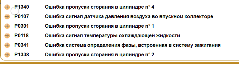

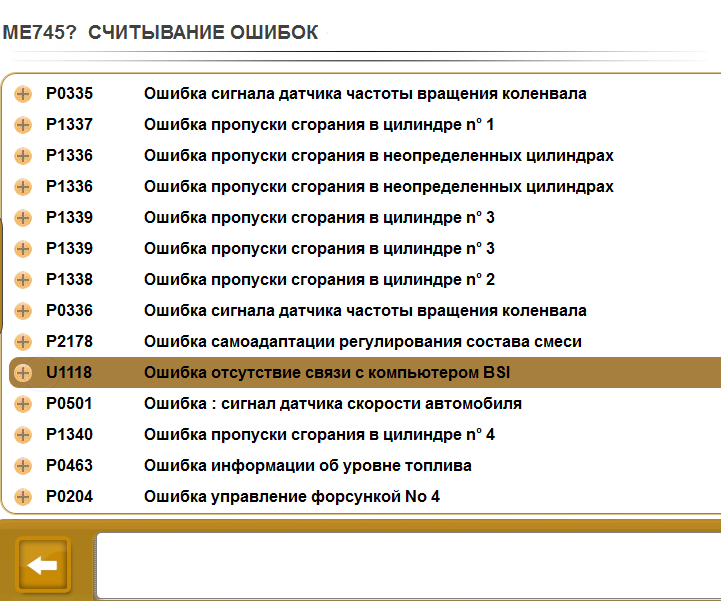

Опубликовано 20 декабря, 20178 г. Всем доброго дня и ночи! Пришла машина на диагностику, сканер Lexia видит блоки но не получается скинуть не в одном из блоков ошибки. В блоке мотора Bosch ME-745 висит ошибка нету связи с блоком BSI U1118. Также почти во всех блоках висит ошибка Р0501 сигнал датчика скорости автомобиля, при этом показания по сканеру что машина едет 255 км/ч всегда а спидометр лежит на нуле. И как оказалось датчика скорости на коробке передач нету. Коробка механика. На системе ABS передние датчики колёс отсутствуют но хозяин машины утверждает что и без этих датчиков спидометр работал (как то не верится ему) Что может служить тому что не одна ошибка не стирается? И есть ли у кого схемы? Двигатель простой 1.6 без всяких фазовращателей и изменении геометрии коллектора.
Опубликовано 20 декабря, 20178 г. Как раз из-за U118 и не стирается. У тебя в текущих параметрах статус эбу - заблокирован.Разбирайся почему бси не видит мотор. Проверь АБС в них кан из бси идёт в моторный через него.
Опубликовано 20 декабря, 20178 г. Автор Как раз из-за U118 и не стирается. У тебя в текущих параметрах статус эбу - заблокирован.Разбирайся почему бси не видит мотор. Проверь АБС в них кан из бси идёт в моторный череС Статус не помню завтра гляну. Статус моторника? Схемки не найдётся?
Опубликовано 21 декабря, 20178 г. Автор В общем смотрел сегодня этого пыжика опять дела обстоят так: в блоке BSI ошибки стираются, в блоке ABS тоже всё трётся как и в других но не в блоке мотора. Блок мотора текущие параметры показывает на работающем двигателе но не получается протестировать исполнительные механизмы (пишет не соответствуют условия для проведения теста). Если отключить разъём от ABS то диагностика не видит блок мотора и блок ABS.
