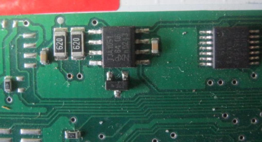

здраствуйте, нужно фото платы где троит кан трансивер, или какой транзистор или диод стоит под ним и номинал  резисторов слева ? спасибо
Вот фото.
спасибо а номер транзистора можно а то плохо видно?
27 Е  и еще значок вроде треугольника или 4 на боку.

а tja1051 на 1050 можно заменить?
и внизу трансивера стоит сдвоенный диод он нужен и что можно вместо него поставить?https://lib.chipdip.ru/031/DOC001031979.pdf
Изменено пользователем 4sty
у них 5 пин разное назначение у 51 "EN enable control input; TJA1051T/E only" в обычном подключении он подключается к земле, а у 50 этот же 5 вывод "Vref reference voltage output", а так остальные пины совпадают, я бы не стал экспериментировать, по поводу диода, это защита от......... как тебе сказать мммммм, в общем дословный перевод "NUP2105L был разработан для защиты CAN-трансивера в высокоскоростных и отказоустойчивых сетей от ESD и других вредных
события переходного напряжения", ESD это статическое электричество........., из твоего даташита видно что этот диод выдерживает статитку до 8 Киловольт......., так что если менять то на такой же, согласно даташиту этот диод не прозванивается но мне кажется что его можно проверить как стабилитрон
