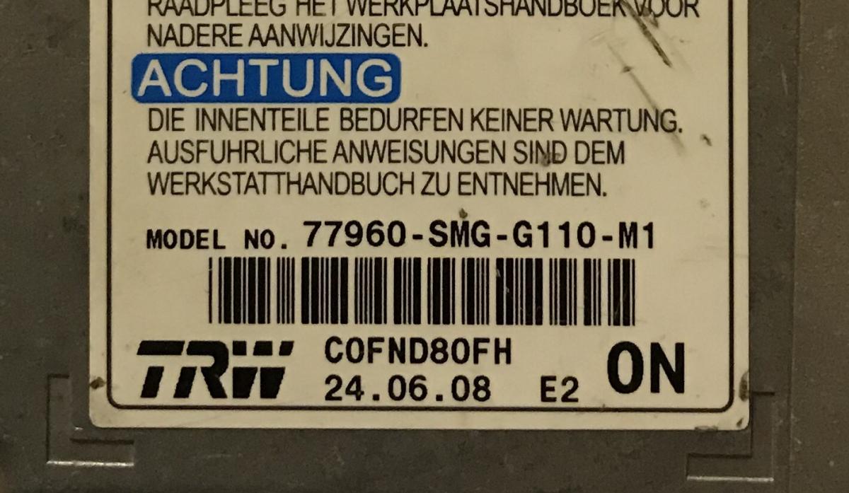

перекупы притащили цивика с подушками
почитал ошибки, ошибка одна 54-10 внутренняя неисправность блока srs
снял блок, микруха не паяная, под лаком, прочитал , проверил на краш, краша нет
на форуме нашел дампик с такого же блока, записал, поставил, ни чего не изменилось, так и весит 54-10
в чем может быть дело?
епром с другого блока с таким же номером будет нормально работать?
машина стоит в другом месте, очень не удобно эксперементировать
может найдется у кого распиновка для подключения на столе

Может дампик скинешь на посмотреть . исходник
исходник
краша нет . второй есть донор . возможно где-то еще висит
вот второй
епром будет работать адекватно с другого блока или нет? не в курсе?
civic crash.bin

вот второй
95640 v1 honda.bin пробуй  твой поправленный точнее склеенный
если только на столе
распиновку не нашел
распиновку не нашел
у меня нет распиновки
но исходник битый
пробуй . ошибки и краш отсутствуют . дамп восстановлен . в редакторе сравни увидишь
эти блоки дохнут через раз, проблемма не в дампе скорее всего
