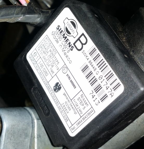

Иммо: 28590с9918 tms

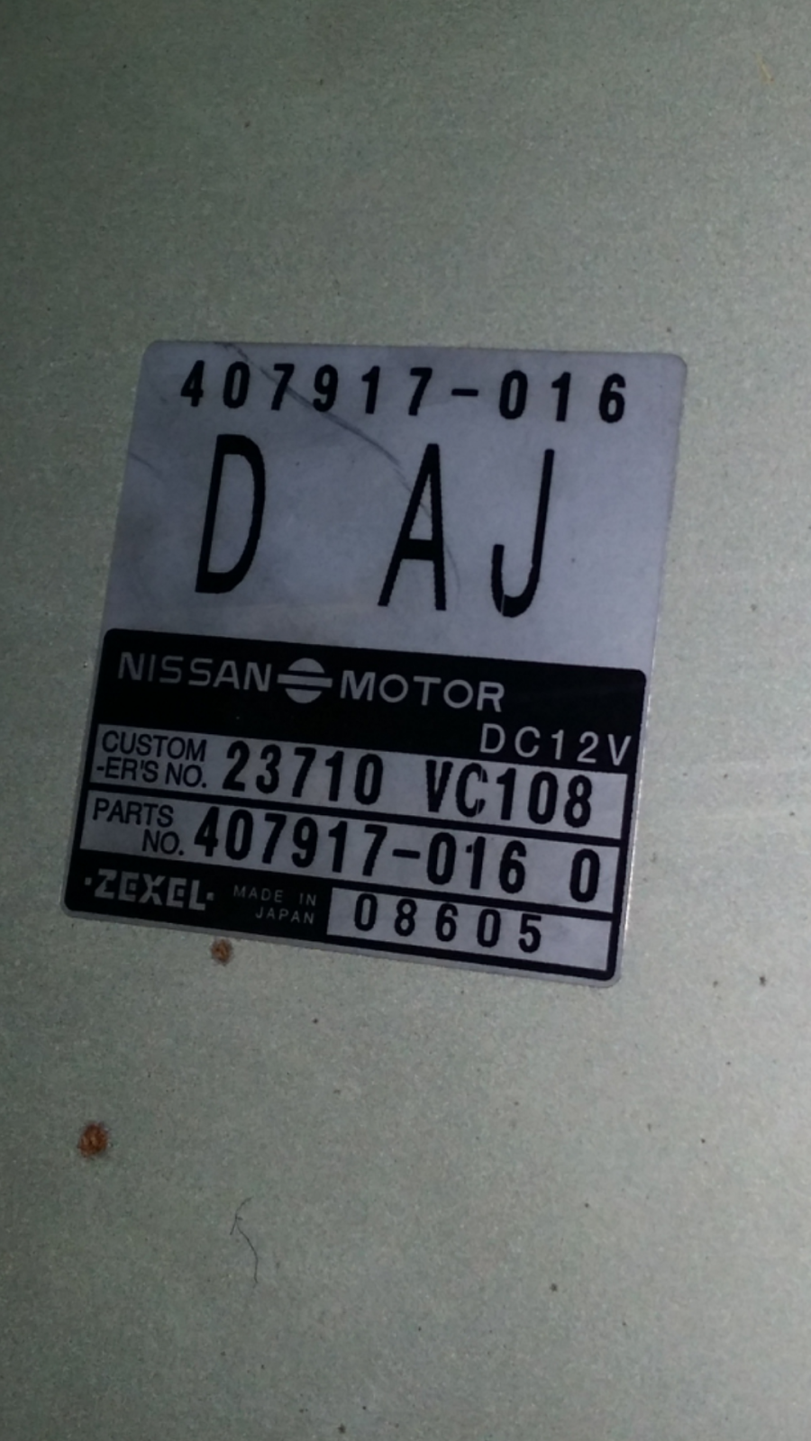

Моторный: 407917016 24c04

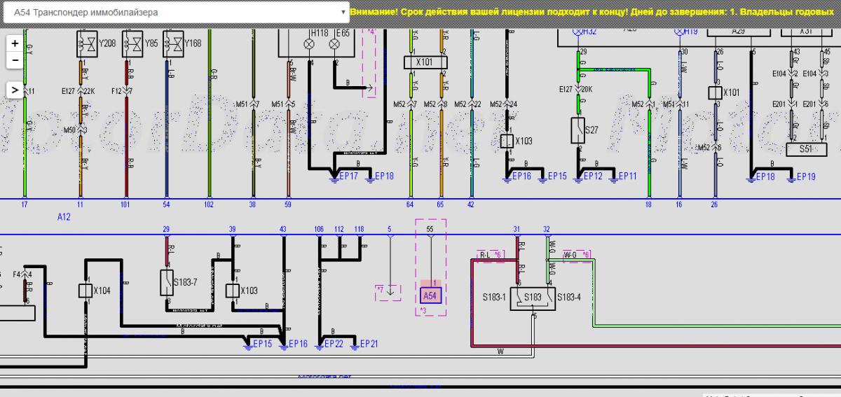

    При вкл. зажигания лампа иммо под стеклом горит постоянно. Накачка есть. Ошибки в моторном: 00e2 ID DISCORD, IMMU-ECM, 00e1 LOCK MODE. Проводка проверена согласно схеме. Связи с иммо нет (ланч, t-300 (все протоколы ниссан), x100, delphi, fvdi). На 55 пине ECU осцилл видит запросы на иммо.
    Отключаем иммо, включаем зажигание: ошибки другие - 00e3, 00e1. Осциллограмма меняется.
    Из моторного вычитал 24c04, из иммо - tms.
Ищу рабочую пару.
Ключ другой клал по дампу. Безрезультатно. Кстати, если включить зажигание без ключа, осциллограмма тоже меняется, и ошибки без ключа другие: 00e5, 00e1

В начале темы указано, что память в моторном - 24C04, но почему-то выложен дамп 24С02.
Это не противоречит лэйбе моторника. Будем считать, что память всетаки 24С02.
Дамп моторного не синхронизирован с выложеным тут же дампом иммо.
Поменяй в дампе иммо с адреса 002E цифры D5 B0 на 2E 30. Потом трижды вкл/выкл
зажигание, не пытаясь заводить машину. Ну и после этого попробуй завести.

Ваше решение верное! Благодарю! Лампа иммо погасла. Ошибки ушли. Пока на столе подключено. До машины доеду еще дам знать.
