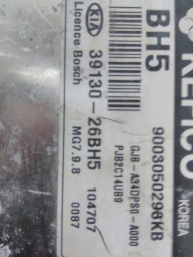

Опубликовано 5 января, 20188 г. Всех с праздниками. На данном авто сел АКБ. После, прикурили и перегнали в другое место. Со слов хозяев, после того как авто перегнали осталось включенным зажигание и аккум сел в ноль. После этого двигатель уже не запустился. Автомобиль не у меня. Смотрел знакомый. Сказал , что на связь выходит только АКПП. Моторный молчит. Мне привезли только вскрытый ЭБУ. Хозяева куда то отдавали блок, но там с ним ничего сделать не смогли. Бирка на блоке затёрта. Хорошо, что бирку сфоткали до того как отдали мастерам. ЭБУ MG7.9.8 Kefico. Вычитал флеш моторного. Содержимое не адекватно. По адресу где должны быть идентификаторы FF. В eeprom 95160 тоже ff. Вопрос, как теперь привязать по новой блок? На сколько я понял мне нужно перевести блок в нейтраль, а за тем обучить ключи используя пин от этой машины. Что бы перевести блок в нейтраль, достаточно залить eeprom с известным пином и занейтралить блок? Или для этой процедуры пин в ЭБУ и SMARTRA должен быть одинаковым? Пока только залил в блок стоковую прошивку. MG7.9.rar

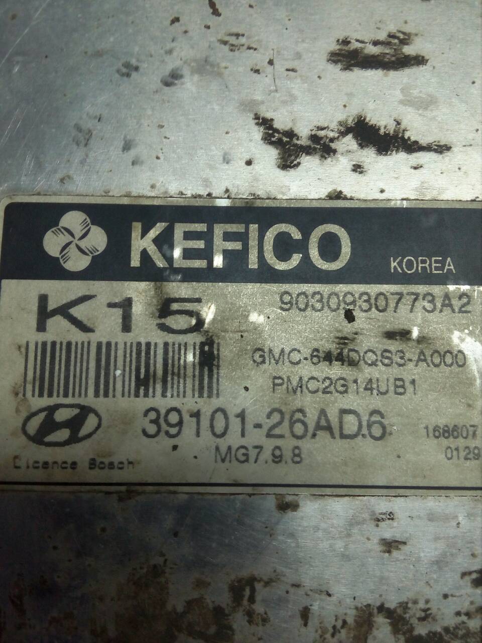

Опубликовано 9 января, 20188 г. Автор Купили бу блок с Рио. Поставили на машину. Чек загорается, блок на диагнозу выходит. Залил безимошную прошивку. Мотор не запускается. Нет управления на реле бензонасоса и на форсунки. Искра есть. В блоке ошибок нет. При прокрутке стартером в параметрах: длительность впрыска около 5 мс, реле бензонасоса включено. По факту нет ни того ни того. Если заливаю сток, то время впрыска 0. Прошивки заливал с такими идентами GMC_734DQS2_A000. Может у кого есть GDS Хёндай и Киа. Гляньте цепи управления реле бензонасоса и форсунок. Есть ли отличия по подключению на блоке управления. Изменено 9 января, 20188 г. пользователем Alexxandr
Опубликовано 9 января, 20188 г. Мож безимовая прошивка кривая иль не ту льете, мож блок купили дохлый... мож льете не верно.... варианты разные могут быть... если родной епором цел пробуйте лить его в донора...... мож так прокатит, если не прокатывает, в личке помогу..... Упс сорри, не дочитал доконца...... тогда явно кривой софт, по стикеру надо подобрать нужный софт, заресетить в нем епром, влить и привязать. Если не сростается велком в новогоднюю личку Изменено 9 января, 20188 г. пользователем Stiv_ru
Опубликовано 10 января, 20188 г. Есть с верны с механики пара у меня помоему! Щас на работу приеду гляну! Думаю стоит родной попробовать поднять блок!
Опубликовано 10 января, 20188 г. Автор Посмотрел сегодня в мотордате подключение форс и реле бензонасоса. Всё один в один и у Верны и у Рио. Там Рио есть до 07 года и с 07 по 11. Подключение одинаково. Посмотрел по расшифровке идентификаторов, получается блок который купили вообще без иммо. Но при первом включении была тишина. Смущает ещё, что не загорается лампа иммо на панели, хотя со сканера я её включают. Наверное буду пробовать заливать безимошную прошивку с теми идентами что на новом блоке.
Опубликовано 10 января, 20188 г. Рио этих годов , сколько попадалось , все были без иммо, у самого такое авто было
Опубликовано 13 января, 20188 г. Автор Наконец то завел это корыто. Завелась с трудом с белым масляным дымом. Походу после долгих попыток запуска цилиндры закидало маслом. На родной безиммошной прошивке от Рио не хотела заводиться с подключенной смартрой. Машина завелась после того как снял разъём со смартры. На безиммошной прошивке от Верны заводится и так и так. Всем спасибо, тему можно закрывать.
