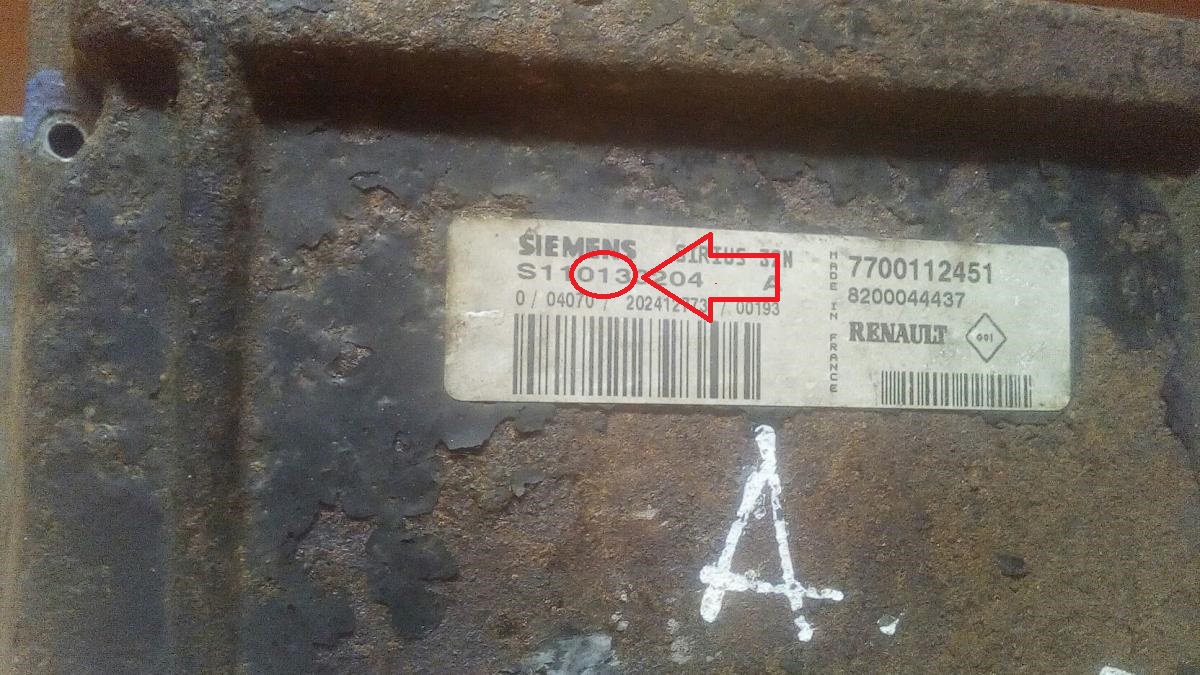

Опубликовано 5 января, 20187 г. Автор прибить иммо и наслаждаться жизнью То есть этот блок подойдёт?:::)))
Опубликовано 5 января, 20187 г. Если купите 32 то подойдет. Вычитывать придется fullFlash AM29F200. А что с машиной ? Точно проблема в ЭБУ ?
Опубликовано 5 января, 20187 г. Автор Если купите 32 то подойдет. Вычитывать придется fullFlash AM29F200. Значит этот совсем ни как...я значит правильно понял!...Ну фул Флешь ,худо бедно вытяну...Для справки ,машина в моей собственности и для семьи. Детям очень нравится. Ну и мне тоже....Два года назад купил на распродаже....:)!

Опубликовано 7 января, 20187 г. Автор В общем не подошёл, Считал из старого FulFlash 256kb несколько раз..сравнил.. Залил в новый. Машина не завелась. стартёр крутит.
Опубликовано 7 января, 20187 г. Человек такая натура... На чужих ошибках никак не хочет учиться. Только на своих. Интересно, почему 3132, 32, 32N, D42, D3 и т.д. по распину почти одинаковые, но назвали по разному ?
Опубликовано 8 января, 20187 г. Автор Да, да, да...но только на разборках их не вскрывают...и ни как туда не посмотреть... а я писал что на старом блоке не сохранилось наклеечки и какие тама цифирьки были я не в курсе...вот. Если бы по фото кто нибудь сказал какой это блок, другое дело.. Изменено 8 января, 20187 г. пользователем alertsan

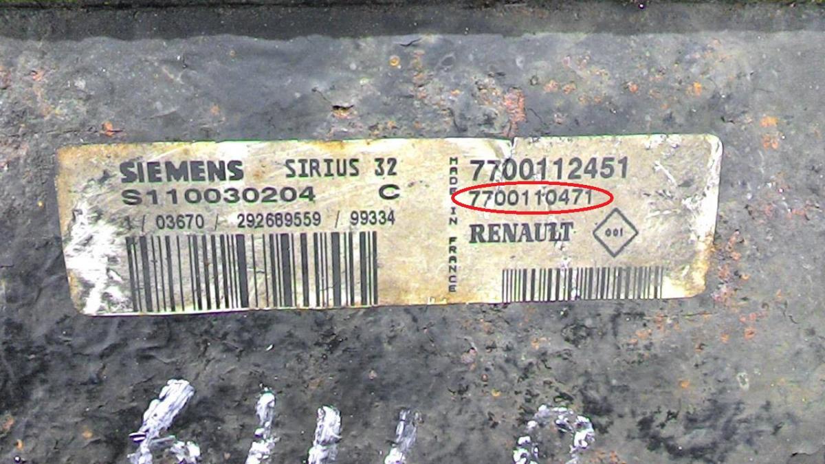

Опубликовано 8 января, 20187 г. Автор Sirius 32 S110030204 7700112451 это не Sirius 32. Это- Sirius 32 N
Опубликовано 8 января, 20187 г. Автор Ни чего не понимаю, те же цифры, но сириус 32: https://www.farpost.ru/moskva/auto/sell_spare_parts/blok-upravlenija-dvs-renault-espace-3-2000-g2130498368.html
Опубликовано 8 января, 20187 г. Автор Повнимательней. Понял...Спасибо! Изменено 8 января, 20187 г. пользователем alertsan
