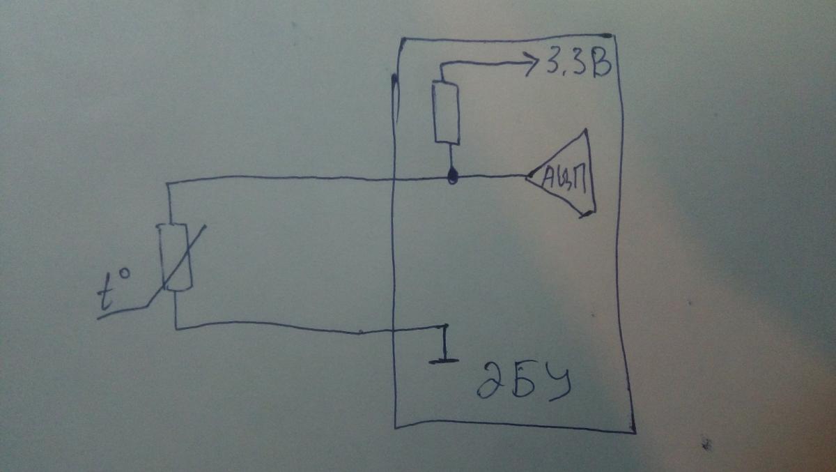

Рисуем мысленно или на бумажке цепь: внутреннее напряжение подтяжки (ЭБУ. 5в, 3.3в) - подтяжка (ЭБУ. резистор, стабилизатор тока) - Вход АЦП (ЭБУ), проводка до датчика - сам датчик - проводка до сигнальной массы - общая масса (ЭБУ).
Как то так всё это работает.

Примерное устройство внутренних цепей ЭБУ представляю. Ваш пост ничего нового для меня не открыл. Сейчас ищется донор. Возможно ЭБУ уже вскрыли. Если будет новая информация - отпишу. Думаю проблема внутри ЭБУ. Смущает влияние ДК и нормальная масса на ДМРВ.

разделяют силовую и сигнальную землю,чтобы падение напряж.на проводах силовой земли не вносило погрешность при измерении аналоговых сигналов.
сигнальная земля для датчиков берется с ЭБУ.
