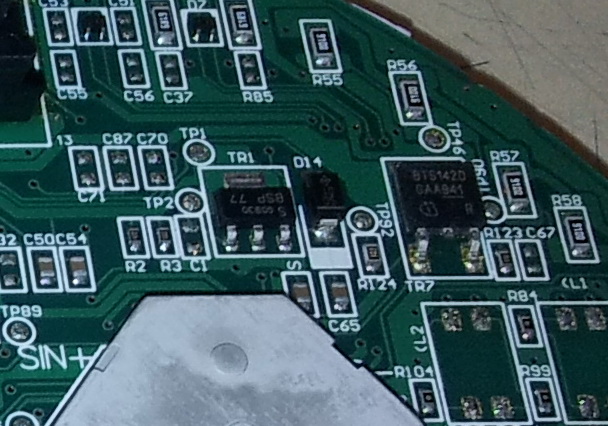

Hyundai IX35 2012 фото платы щитка.

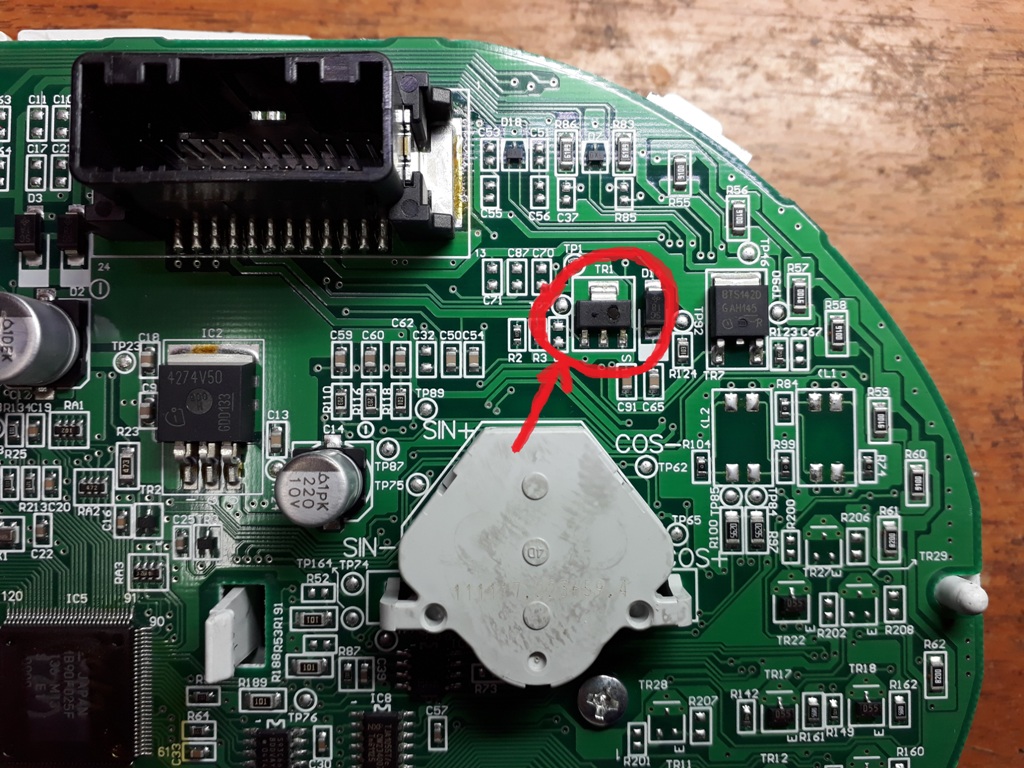

Приехал IX35 с жалобой не показывает спидометр и не мотает пробег. Сканером скорость в моторнике и АБС вижу. Вскрыв панель, увидел сгоревший транзистор. Идентифицировать не получается. Может есть у кого фото платы в высоком разрешении или просто кто то знает что за транзистор и причастен ли он как то к спидометру. Остальное все работает.
Спасибо! Заменил траннзюк, заработала только подсветка кнопок и климата. Спидометр так и не показывает. Дампы пробовал разные, не помогает. Что может быть?
Все сам разобрался. Помогла пропайка цепи датчика скорости в приборке. Сначала думал скорость идет по кану, оказалось, нет.
