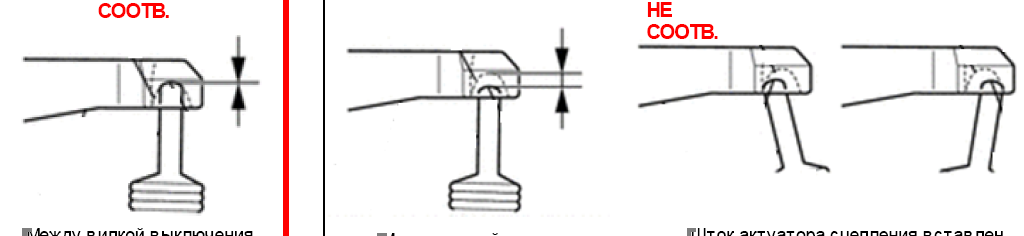

Как вариант, есть ещё установка правильная механизма выжима., с выжимным сцепления. Неправильная установка, инициализация не запустится.

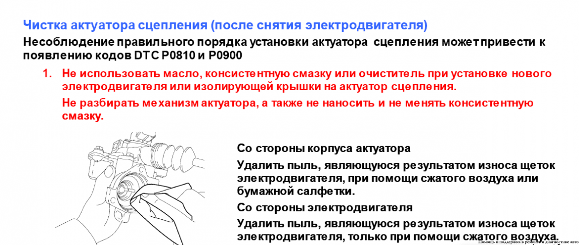

Основная причина кз моторов это щёточная пыль. Обязательно продувать при замене сцепления.
Но иногда замена , двух компонентов приводит в ступор на пару дней.Инициализация не проходит. Причина неправильная установка , механизма выжима.
По логике отпадает. Обычно в этом случае, если есть ярко выраженный запах гари из мотора выжима , блок управления  идёт Параходом-стоит копейки.
да это то понятно))) не первый робот то)))) актуатор выставлен правильно. а даже если и неправильно то при включении зажигания машина должна попробовать им пошевелить.
и на картинке не аурис - это ярис. там шток  актуатора давит на вилку, а на аурисе шток тянет вилку на себя

Суть одна в выставе штока на тоётах. Как прошёл ремонт уважаемый?

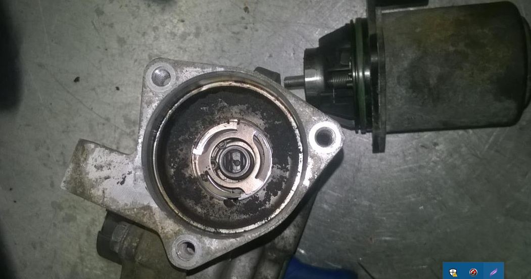

в общем все решилось заменой актуатора в сборе. блок живой (не догадался его зафоткать - прошу пардона), никаких с ним проблем. отдельно новый мотор актуатора проблему не решил по той простой причине что в мех части актуатора вал немного погнут дельцами к которым передо мной ездил хозяин. они якобы перебирали мех часть (меняли втулки, пружину) и накосячили. как у них это получилось не знаю первый раз было на моем опыте чтоб в мех части был косяк...
выяснил я это путем подкидывания на эту машину актуатора целиком с аналогичного ауриса (пришлось у товарища машину на опыты отжать)...
